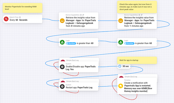

Workaround: niet Homey opnieuw installeren, maar
de app automatisch enablen + herstarten, als het geheugengebruik boven 60 a 70 MB komt, m.b.v. de Device Capabilities app:

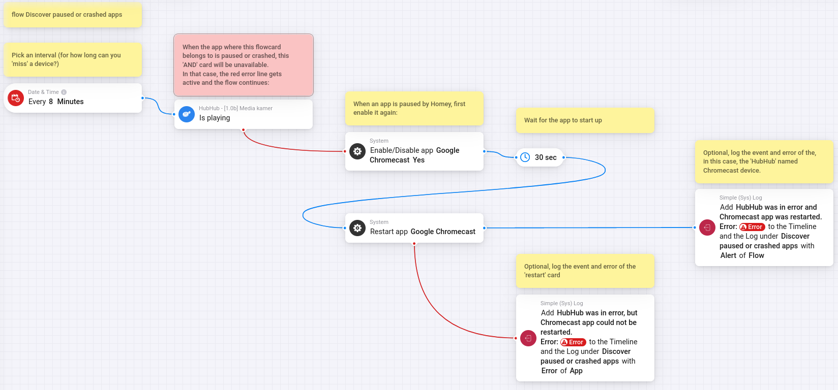

of, zonder extra benodigde app iedere x minuten checken of de app is gepauzeerd, en de app dan enablen + herstarten:
