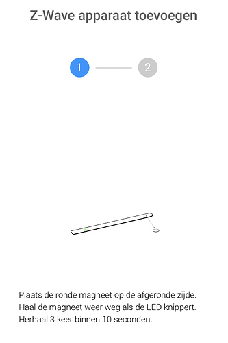

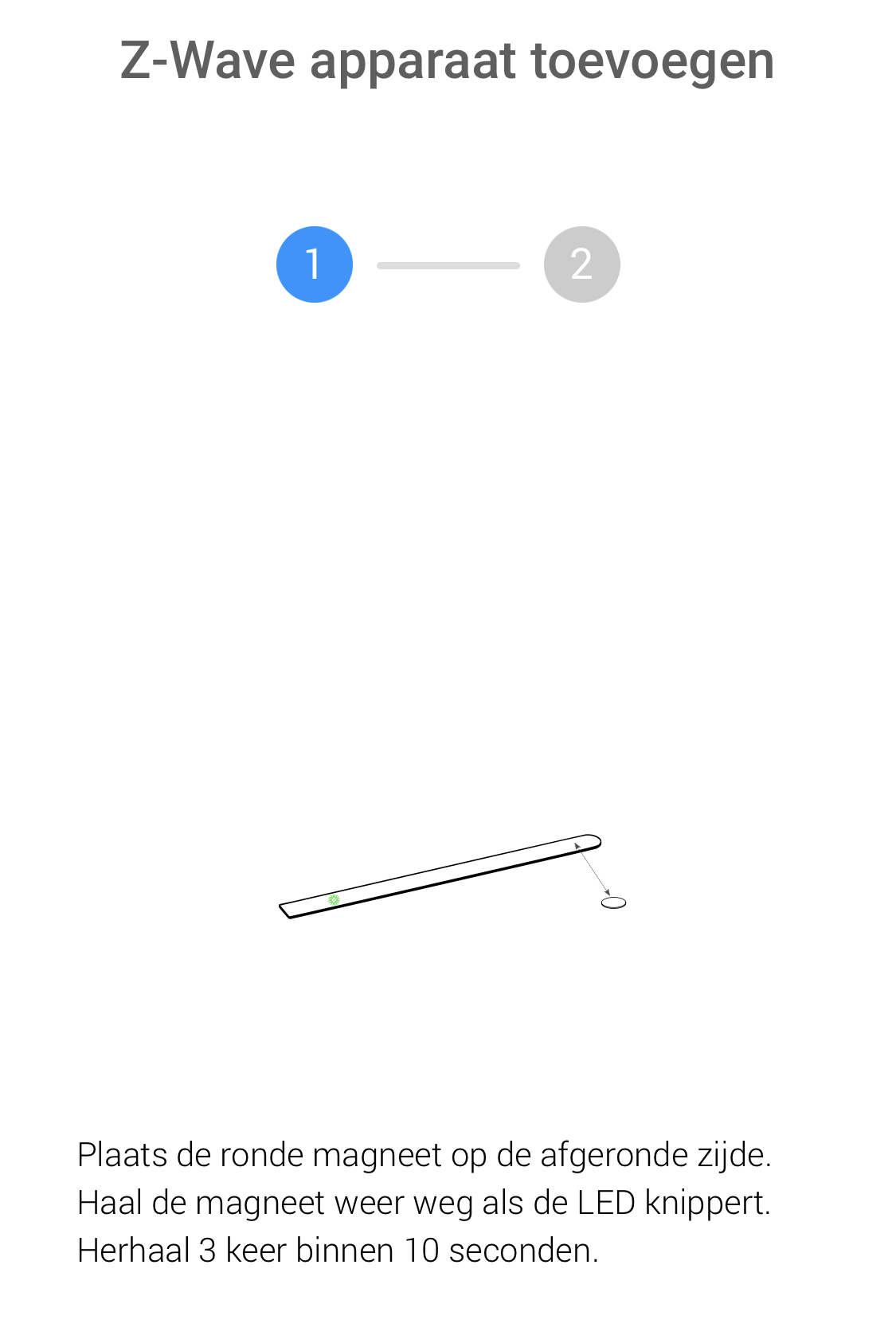

Ik heb de instructies gevolgd en nummer 1 op de foto
wordt dan ook groen, maar ik moet het twee keer doen om nummer 2 ook groen te krijgen, maar na de eerste keer krijg ik geen reactie .

Zoals bij het toevoegen staat in de app de ronde magneet op de afgeronde zijde gehouden, led knippert 1x, magneet weg, weer terug, knippert nog een keer, magneet weg, magneet weer terug, knippert nog een keer, magneet weg, knippert nog een keer, en dat was het.
