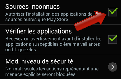

Tu as un téléphone Android ou un iPhone ?
Si tu as un Android, il faut aller dans les paramètres et autoriser l’installation de sources inconnues.
N’hésite pas à chercher sur Google en fonction de ton modèle.
Si tu as un iPhone, je ne sais pas comment on fait pour récupérer le token

8
Bonjour,
J’ai un android et j’installe de temps en temps des APK donc sources inconnues est déjà déverrouillée.
