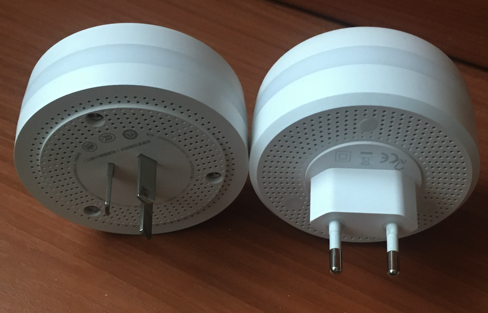

Ich habe 3 Gateway, 2 von Mi einen Aqara.
Nun gibt es hier die App Xiaomi Mi Home, mit der mann diese Hubs anlernen kann.
Problem, man braucht den Scancode oder aber in den S,artphone-Apps die Option “Über”
In den beiden europäischen Mi fehlt diese Seite.
Beim (China Anschluß) Aqara konnte man die aufrufen mit 5 x tippen auf ein freies Feld einer Optionsseiten, nur welche Seite das war finde ich auch nicht mehr.
Nun habe ich leider die Kartons weggeworfen, komme als nicht mehr an die Scancodes ran.
Auf den Geräten steht nichts verwertbares.

Muß mich wohl korrigieren es sind anscheinend beides Mia Geräte.
Normalerweise steht drauf wenn Aqara.
Offenbar nur Unterschied Europ. und chinesische Version
