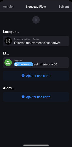

Bonjour, dans quand met plutôt l alarme mouvement et dans ET la luminance. Si ton flux ne va pas vérifie aussi que la luminance de ton œil est bien inférieure à 50 lux car cela dépend de la fréquence de rafraîchissement de ce dernier (attention toutefois car rafraîchir trop fréquemment les lux est assez gourmand en terme de batterie)
bonjour,
merci du retour mais je ne peux pas mettre comme tu dis, je peux mettre l’alarme mouvement en QUAND, mais homey ne me propose pas la luminance dans le ET.
Yann
Avec une carte logique tu l’aura.
par contre je n’ai pas la valeur inferieur mais uniquement “exactement” ou “n’est pas exactement”
:grimacing:
bon il se fait tard, je pense que j’ai besoin de lunettes j’ai trouvé la valeur (quel âne)…

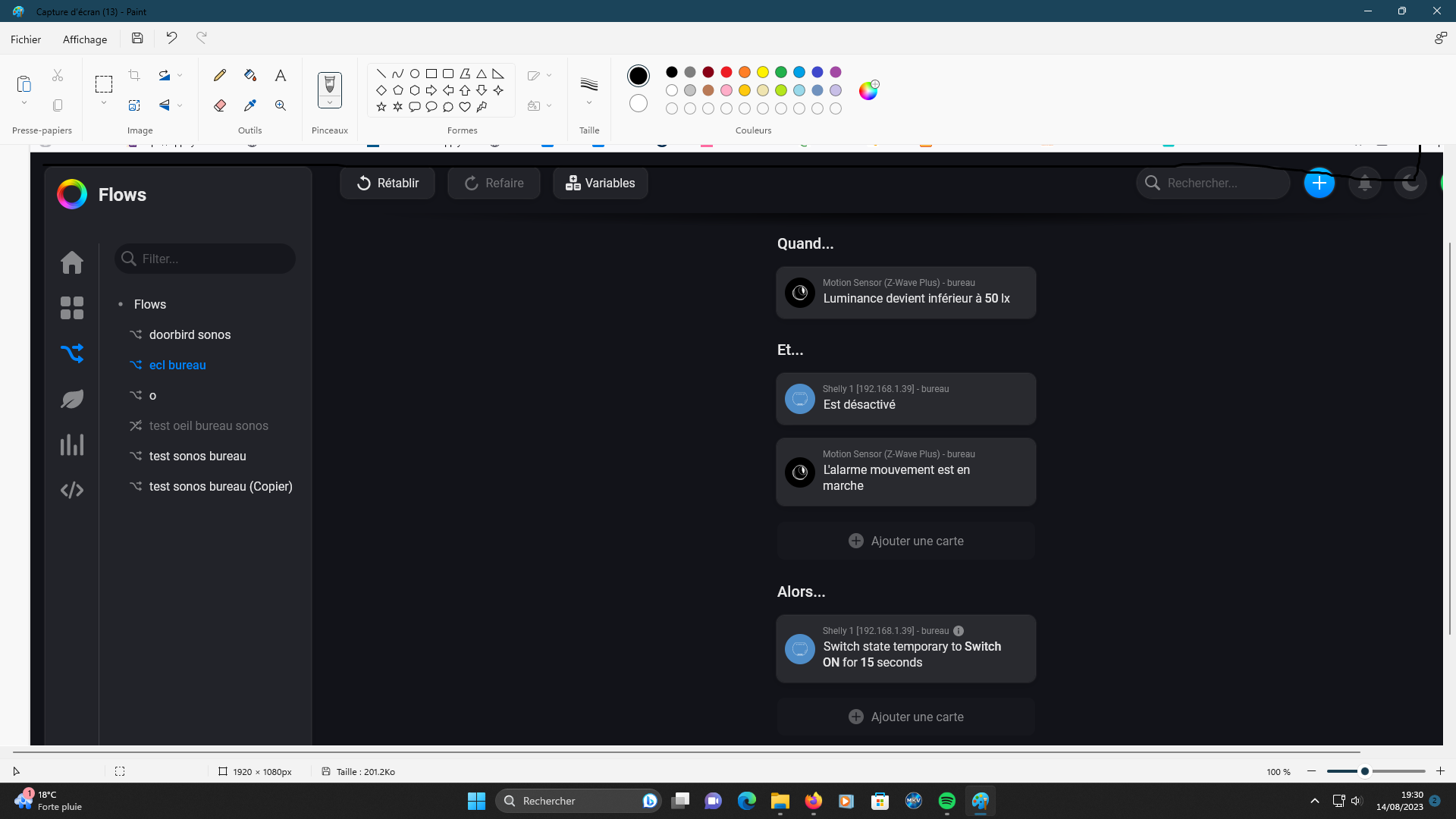

ca ne marche pas plus, quel détecteur utilise tu pour ce type d’automatisme, car je pense que les réglages du fgms ne doivent pas être bon
il vient de fonctionner mais au bout des 50 secondes du shelly, ca se coupe et malgré mes mouvements avant la fin de ce temps, ca ne relance pas l’automate
ya t’il une astuce pour relancer l’automate et ainsi faire “courir le temps” tant qu’il y a du monde dans la piece?
Merci
Yann
j’ai fait une manip en rajoutant le flow que je viens de creer en “action”
ci-joint le flow, ca a l’air de fonctionner, peut-être qu’il y a un moyen plus simple ?
non ca ne fonctionne pas ca ne s’arrete pas, bon a creuser,
merci a tous les 2 de votre aide, je recreuserai demain
