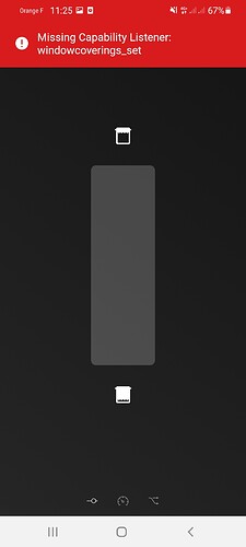

Depuis ce matin problème avec 4 de mes fibaro shutter 3, impossible de monter ou baisser les volets. J’en ai 4 qui fonctionnent parfaitement. Les 8 volets ont été installés en meme temps. J’ai un message d’erreur qui s’affiche voir photo.
A la force de chercher j’ai vu une maj de fibaro hier soir, bizarre ou concours de circonstances. Sinon j’arrive à mettre les volets en mode mesure des fins de course , donc montent et descendent mais après pareil, message d’erreur. Quelqu’un a déjà eu ce problème ou une idée ? Merci

Je crois que c’est à cause de la nouvelle version de l’application Fibaro pour Homey qui est incompatible avec les dispositifs Z-Wave S2 installés sans le PIN de sécurité (5 chiffres).
J’ai résolu le problème en effaçant tous les roller Shutter de homey, en ouvrant les boîtiers de commutation pour voir l’étiquette du code de sécurité pour chaque appareil, et en les réinstallant sur homey avec le code S2 (et en reprogrammant tous les flux avec le volet roulant)…

Effectivement il faut les réinstaller, c’est long mais ça refonctionne comme avant… bon courage
