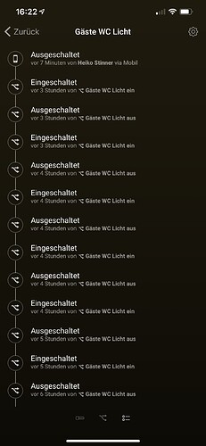

Im Prortokoll sieht man dass es heute Mittag mal wieder nicht geklappt hat:

Wenn man sich die Protokolle genauer anschaut, dann hat das Ausschalten beider Lampen ungefÀhr zur selben Zeit (vor 3 Stunden) nicht funktioniert.
Wie sieht’s denn mit den Protokollen der BMs aus?
:bulb:: Wenn man auf die ProtokolleintrÀge tippt, dann wird das Datum und die exakte Uhrzeit inkl. Sekunden angezeigt. Damit kann man die Aktionen genauer vergleichen.

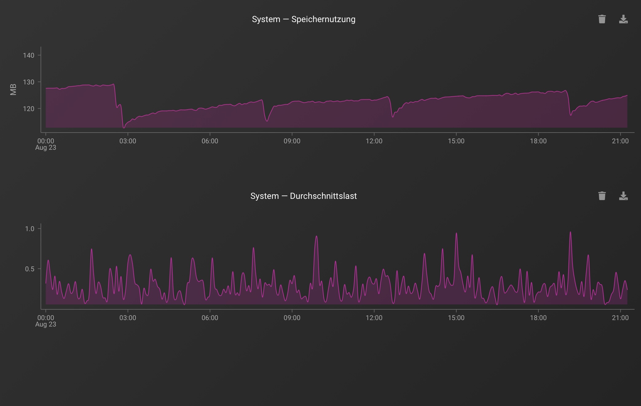

War der Homey zu der Zeit, also als die Lampen ausgeschaltet werden sollten (ungefÀhr vor 3 Stunden), besonders stark ausgelastet?
Die Auslastung (Durchschnittslast) kann man in der Homey Web App → Insights → System finden.

@DirkG sag mal das Thema System finde ich in den Insights nicht, mache ich etwas falsch??
In der Webapp finde ich nur den Eintrag fĂŒr “Heikos Homey” und die Leistung, die toujours auf 2 Watt steht???
Kann sein, dass Du in der Homey Smartphone App unter Mehr → Einstellungen → Experimente → Power-User aktivieren musst.
@DirkG @Undertaker ja das war es
 jetzt muss ich mal sehen wie die Daten aussehen rĂŒckschauend wird das nicht gespeichert wenns deaktiviert ist.
Hier mal die Systemauslastung.
