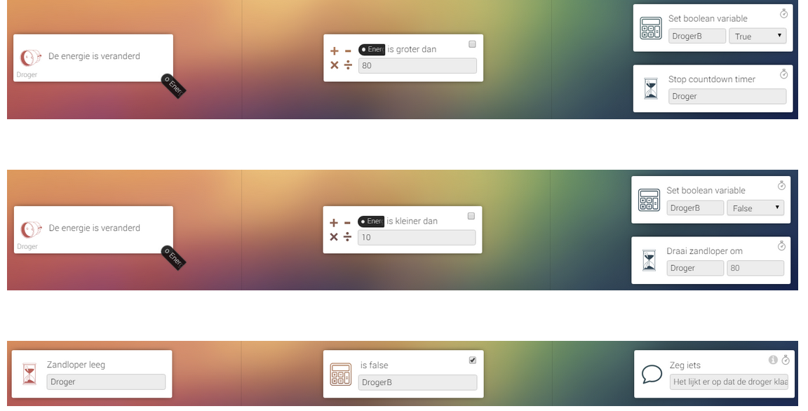

Zie de bijlage. Deze flow is om de status van de wasdroger te bekijken. Ik krijg alleen in de laatste flof de isfalse niet voor elkaar (deze optie kan ik niet kiezen) Welke optie dien ik te kiezen ipv van deze isfalse?

Gewoon het vinkje aantikken bij het kaartje “is true” ?
Of bedoel je wat anders?
He Roco, wanneer ik het kaartje true gebruk kan ik DrogerB niet invoeren.
Probleempje is ondertussen opgelost door de Better Logic app te installeren en de boolean aan te maken.
