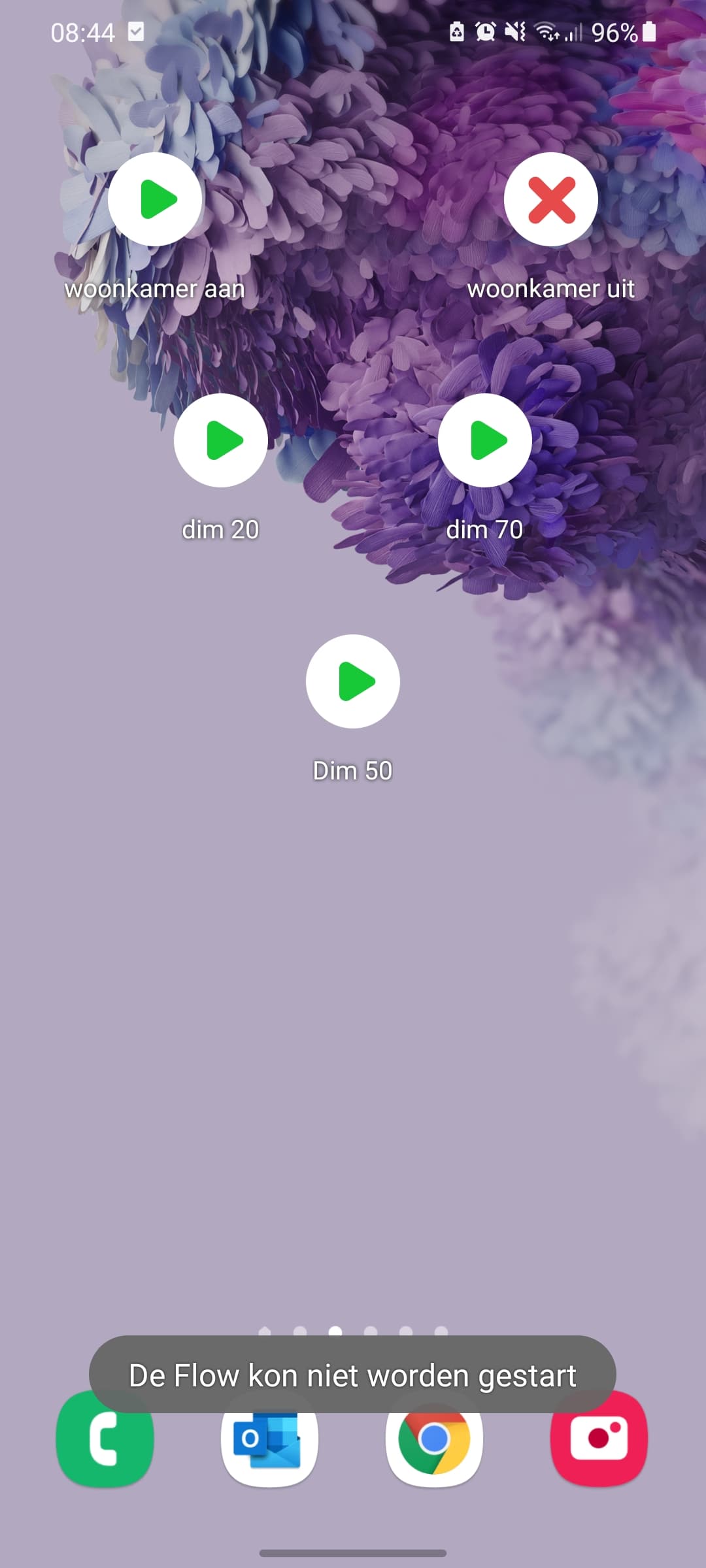

(Bridge) Widgets op android werken ineens niet meer. Iemand een idee? Verwijderen en opnieuw toevoegen helpt niet. Compleet nieuwe lamp incl. flow ook niet.
Misschien obvious: staan de flows in kwestie nog wel bij de favoriete flows?
Jep, ik kan ze nog wel aanmaken. Maar als je er op klikt krijg je een kruisje.

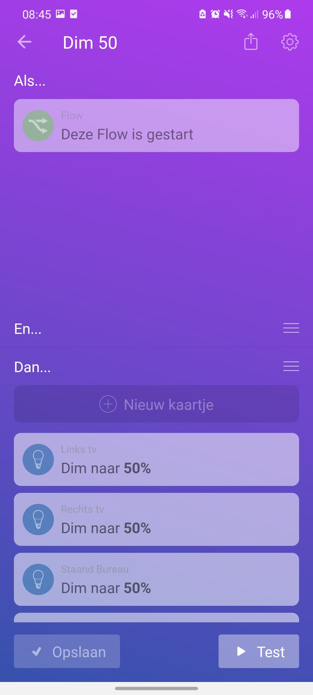

Kun je de flow die niet werkt delen?
En dan eentje waar je een waarde in moet vullen en die het zonder die waarde niet doet zoals een logica kaartje.
En van de flow zelf.
Hij deed het eerst wel. Ik heb ook gekeken of er iets met de rechten verkeerd stond, maar zie opzich niks raars staan.
Zojuist ook nog een flow aangemaakt met een ‘en’ en ‘dan’.
Flow zelf werkt prima, alleen widget niet.

Iemand overigens nog een prachtig idee?
Staat de batterij van mobiel in spaarstand?
Bij mij werken de widgets dan niet.
Energiebespaarmodus uitschakelen en dan werken de widgets weer
Oh echt? En ook als je de Homey app hebt uitgesloten van energiebesparing?
Android 10:
Op “Gemiddelde E.besparing” blijven de widgets werken bij mij;
Op “Max E.besparing” krijg ik een heeeeel ander scherm, met 0 widgets en enkel een greep uit beschikbare apps…
Ongekend. Totaal niet aan gedacht.
Maar inderdaad, spaarstand uit, en widgets werken weer.
Bedankt! Grtz
