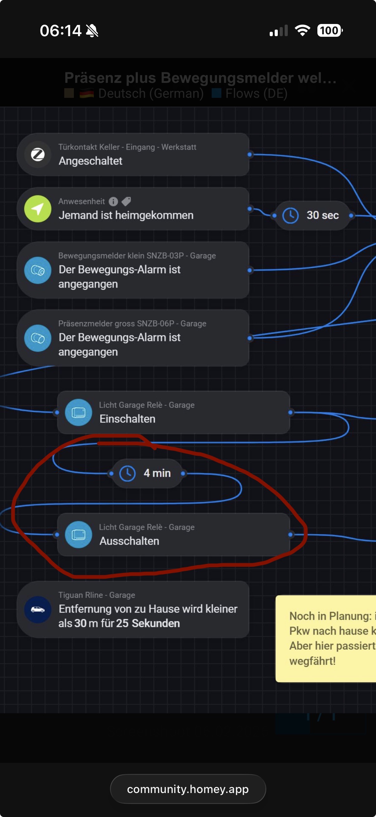

Hallo zusammen,
ich habe einen Präsenz und einen Bewegungsmeldung von Sonoff sowie das ZBMini Relais welche die Leuchte einschalten soll. Ich habes mal so erstellt, dass diese auch bei Ankuft einer Person sowie nach Zeit aktiviert, und nach 4 Minuten deaktviert wird.
Zu 90% schaltet das Ding gar nicht ein. Woran kann dies liegen was habe ich falsch gemacht.
Wenn es dann einschaltet, dann geht es nach den 4 Minuten aus, aber bleibt bewegung vorhanden geht es auch aus und starte entweder gar nicht mehr oder erst nach einiger Zeit wieder.
Die beiden Sensore zeigen mir jedoch immer einer Erkennung an.
Ich blick da nicht durch woran es scheitert.
Danke vorab

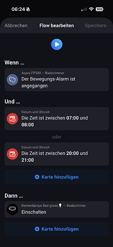

Der Flow kann nicht wie gewünscht funktionieren, denn es feht eine UND Kondition, dass das Licht nicht ausschalten soll wenn noch Bewegung ist.
Eventuell wäre es einfacher, wenn du den Flow mit einer Zonenaktivität realisieren würdest.
  1. Flow
Wenn: Zone xy wurde aktiv
Dann: schalte Licht ein

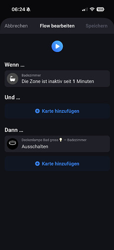

  1. Flow
Wenn: Zone xy wurde inaktiv / oder Zone xy ist inaktiv seit 4 Minuten
Dann: Schalte Licht aus

Eine Lichtautomatisation mit der Build-In Verzögerungskarte zu erstellen, ist generell keine gute Idee, da man die Zeit, wenn diese einmal gestartet wurde, nicht stoppen, zurücksetzen oder neu starten kann. Außerdem startet jede getriggerte Wenn… Flow Karte eine neu 4 Minuten Verzögerung. In einem anderen Beitrag hatte ich dazu schon mal eine Skizze gepostet:
(Quelle)

Das Licht bleibt so lange an wie Aktivität in dieser Zone ist. Wenn keine Aktivität mehr ist, bleibt das Licht noch 4 Minuten an.
