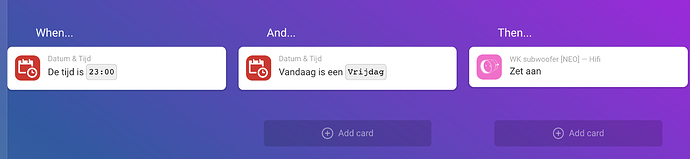

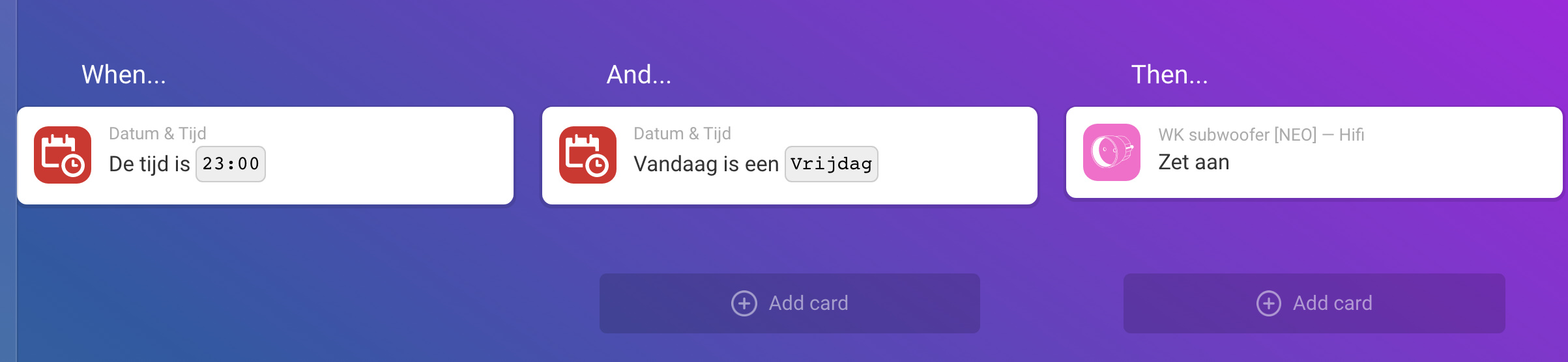

Ik zou graag willen dat ik een klik aan klik uit power plug aan kan laten gaan als het daltarief in gaat (23:00 - 07:00 uur en in het weekend/ feestdagen) en weer uit gaat bij het normaal tarief, wie kan mij helpen met een juiste flow?
Als “de tijd is 07:00 uur”
En “powerplug is uit” (is optioneel)
Dan “powerplug aan”
Een vergelijkbare flow die afgaat om 23:00 om de plug weer uit te zetten.
En twee flows voor het weekend:

Het kan korter, bedenk ik me nu. Je kunt namelijk ook de zaak omdraaien: flows voor de “dure” tijd.
De dure tijd is werkdagen tussen 7 en 23. Zou je met 1 flow afkunnen.
ALS tijd is 0700
EN het is een doordeweekse dag
DAN schakel powerplug.
Zet dan in de DAN nog een tweede kaart om de plug weer te schakelen, maar met een vertraging van 16 uren

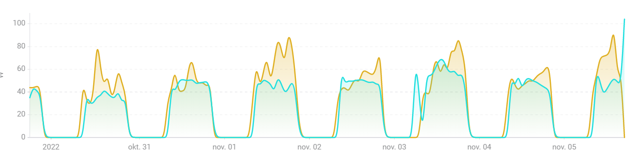

Kijk even naar de Thermostaat, mijn elektronische thermostaat voor de waterbedden schakelt zelf. Als ik de spanning er af haal raakt hij de tijd kwijt en verliest hij de info over de onderhouds reminders.
Daarnaast kies ik bewust de waterbedden NIET 's nachts aan te hebben en alleen overdag van ca 8u tot 21u, dan lig je niet boven een “magnetisch” veld. de bedden kunnen dat best hebben en verliezen meestal niet zo veel in de tijd dat ze 's nachts niet aan staan. Zie hier de laatste 7 dagen.

Hoe kom je aan die leuke grafiekjes?
Ik heb een hobby pro en voor het waterbed had ik gekozen voor slimme stekkers van frient ze geven spanning stroom en wattage
