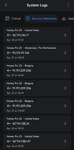

Das ist halt immer die Folge offener Ports: Zielscheibe von Scannern zu sein.
Den versprochenen Geschwindigkeitsvorteil der Portweiterleitung gegenüber des Relay-Servers kann ich nicht wahrnehmen.
Ich habe die Portweiterleitung wieder deaktiviert. Ist mir dann doch zu unsicher.
