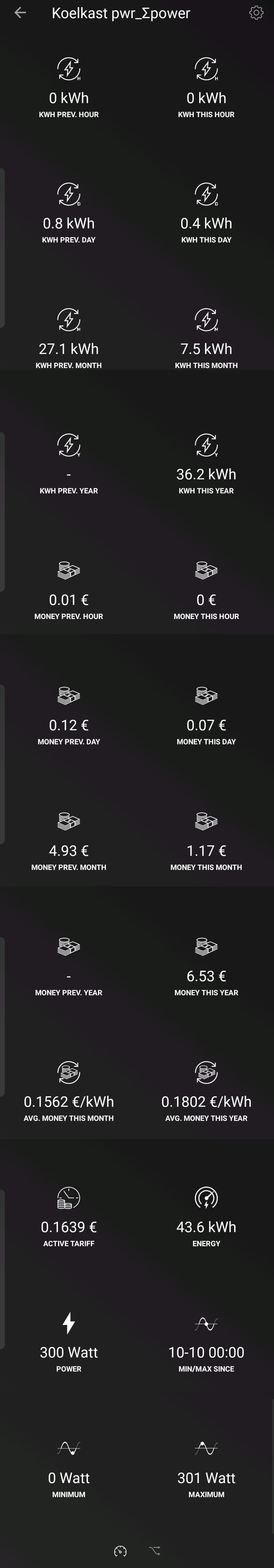

Check de Power by the Hour app;
Hier kun je per apparaat monitoren en zo flows aansturen
