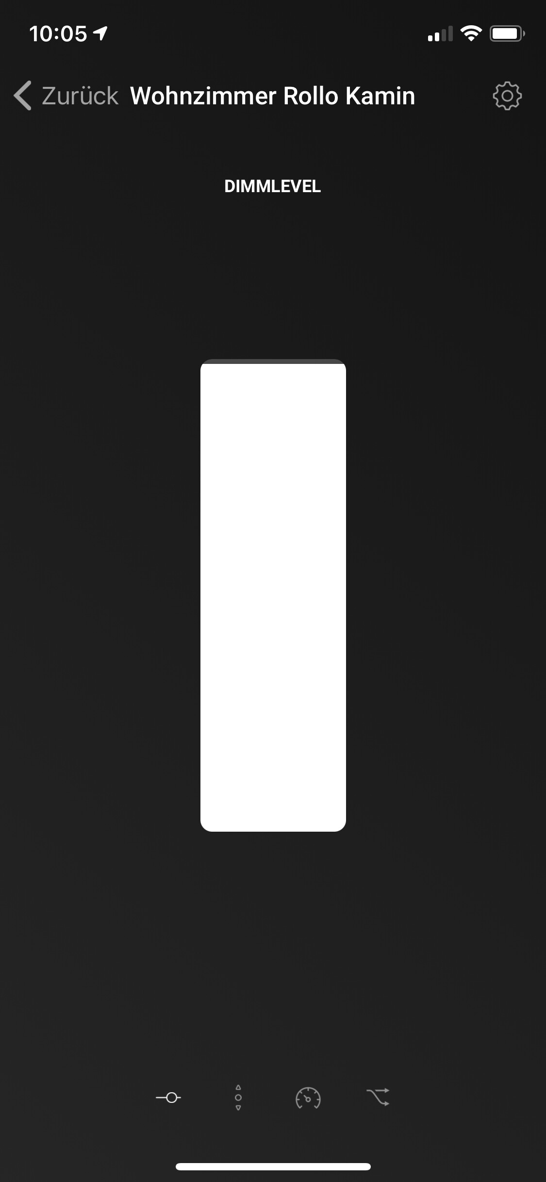

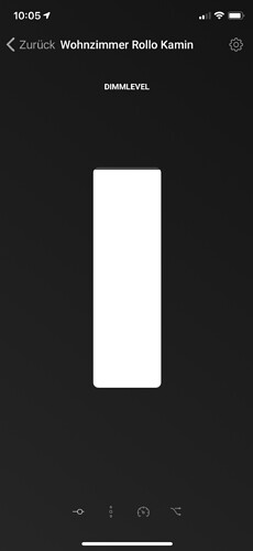

Irgendwas ist es bei Atom und der Fibaro App! Die erneut angelernten Roller Shutter haben auch einen anderes Symbol beim geöffnet/geschlossen Status als vor dem “Absturz”.

Das „andere“ Symbol (Dimmlevel) habe ich auch, obwohl ich mir 100%ig sicher bin, dass das nicht immer so war. Und neu inkludiert habe ich meine RS2 ja auch nicht. Eventuell wurde das bei einer der letzten App Updates geändert.
Dafür bin ich erstaunt, dass die „Hoch / Stopp / Runter“ Tasten noch da sind. Irgendwo hatte ich mal gelesen, dass diese entfernt wurden.
