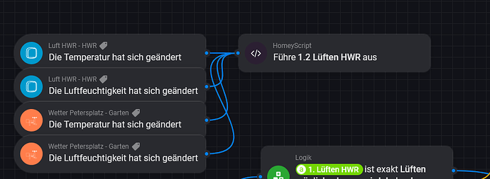

Dann einen Flow erstellen.
Ich habe das so gelöst:
Dann könnt ihr mit der Variable in euren Flows weiter arbeiten.

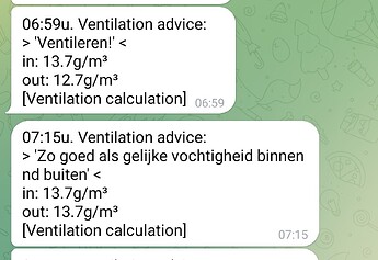

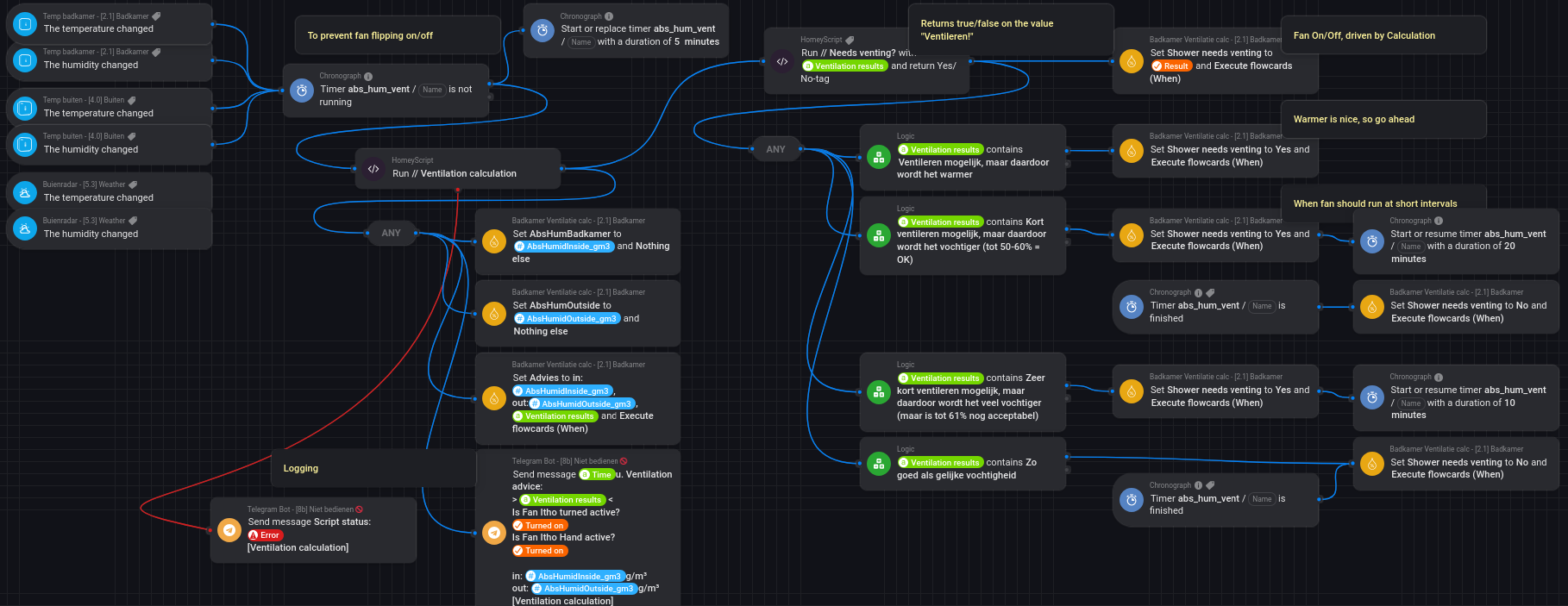

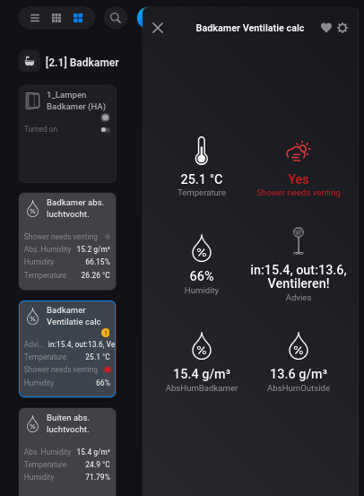

Ich habe ein advanced virtuelles Gerät erstellt, das alles und jeden anzeigt. Dies steuert auch den Lüfter.
Flow:
AVD:
Betrifft das 2. Skript.

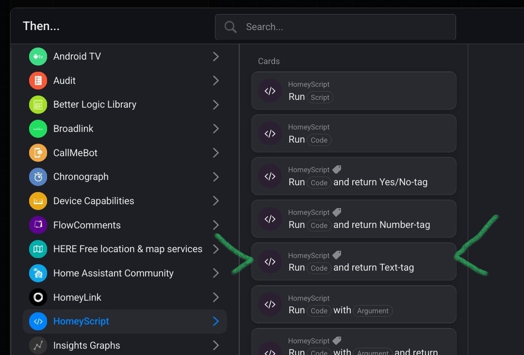

Hallo Markus
In dieser Homeyscript-Karte (Homeyscript ist eine App):
DANN Code ausführen und Text-Tag zurückgeben:
Ich habe keine Variablen verwendet.
Dies ist nur der Name des Flows, den ich in allen Benachrichtigungs- und Logkarten verwende.
Das ist ein Gerät von dieser App
Die Tags werden vom Skript generiert und können durch Klicken auf das Symbol “Tag” in die Karte eingefügt werden.

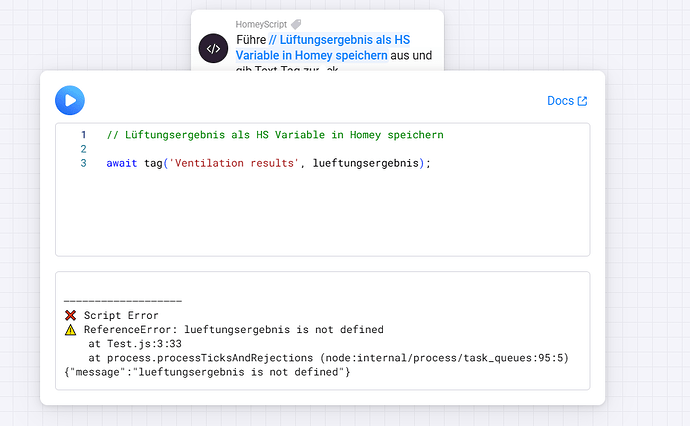

ein paar sachen hätte ich noch und zwar .. wie bekomme ich die tags die ich wohl jetzt da drinnen habe also diese langen variablen jetzt wieder gelöscht? oder stört das homey nicht …?
mmh wie hast du mehrere infos auf die virtuelle anzeige bekommen? ich hab mir jetzt mal ein so ein virtuelles gerät erstellt aber ich kann nur immer ein Sache anzeigen nicht mehrere so wie die bei dir :wink:
mmh bekomme aber die
sen error dann wenn ich den code einfüge :frowning:
