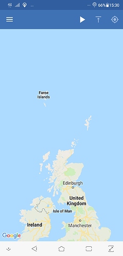

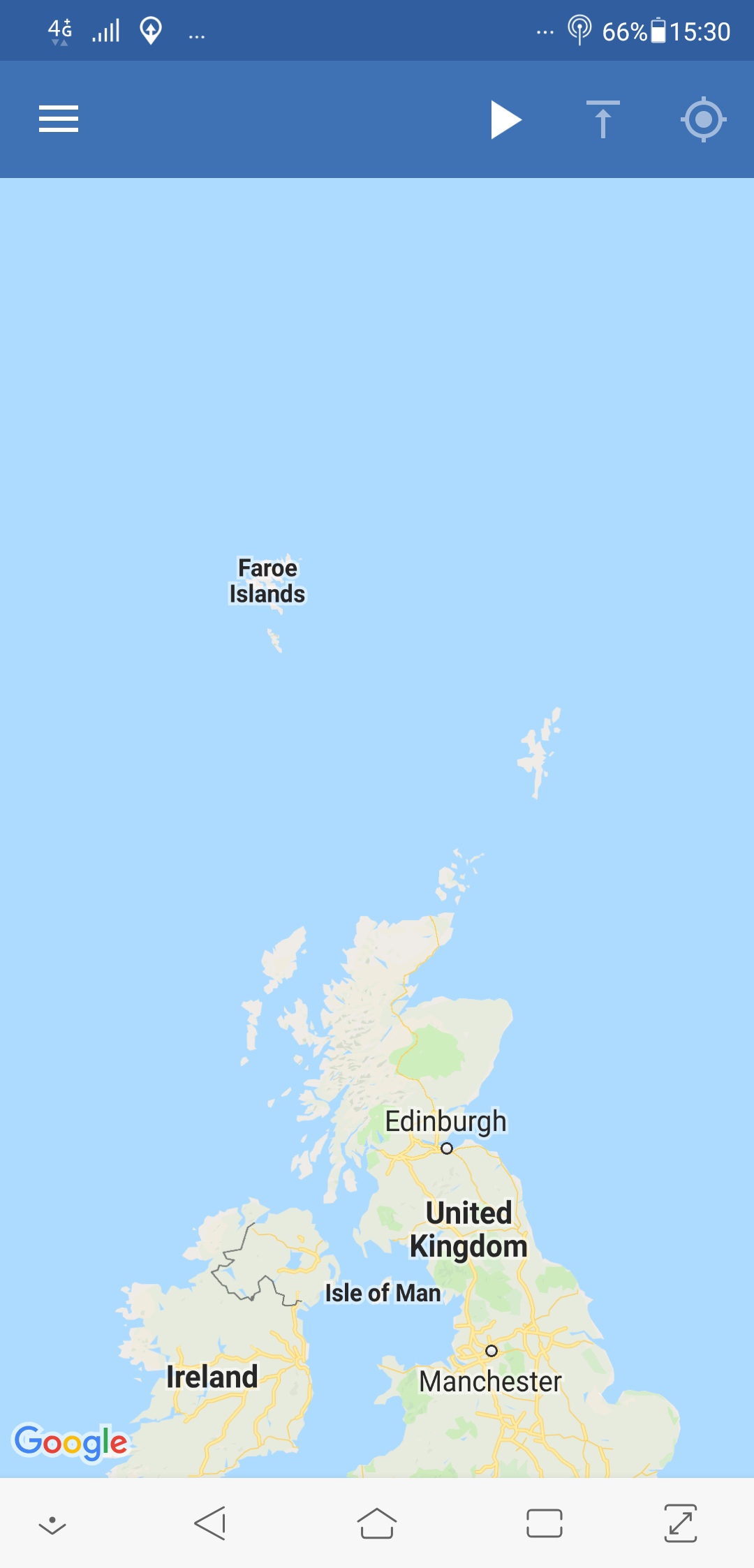

Een lolatie event sturen kun je doen door op de knop met het pijltje omhoog te drukken
Als je dat gedaan hebt, kijk dan meteen in de logging op Homey om te kijken of deze is aangekomen
Je probeert de geofences vanuit de Homey app naar je telefoon te sturen? De telefoon is zo te zien nog niet bekend bij de Homey app. Probeer het pijltje in de app op je telefoon. Dan wordt je telefoon meteen geregistreerd. Daarna kun je de push vanuit Homey opnieuw doen. Dan moet je owntracks/Chico/[tid] /cmd zien. Waarbij [tid] het id van je telefoon is. En geen owntracks/Chico/undefined/cmd.

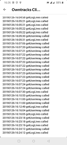

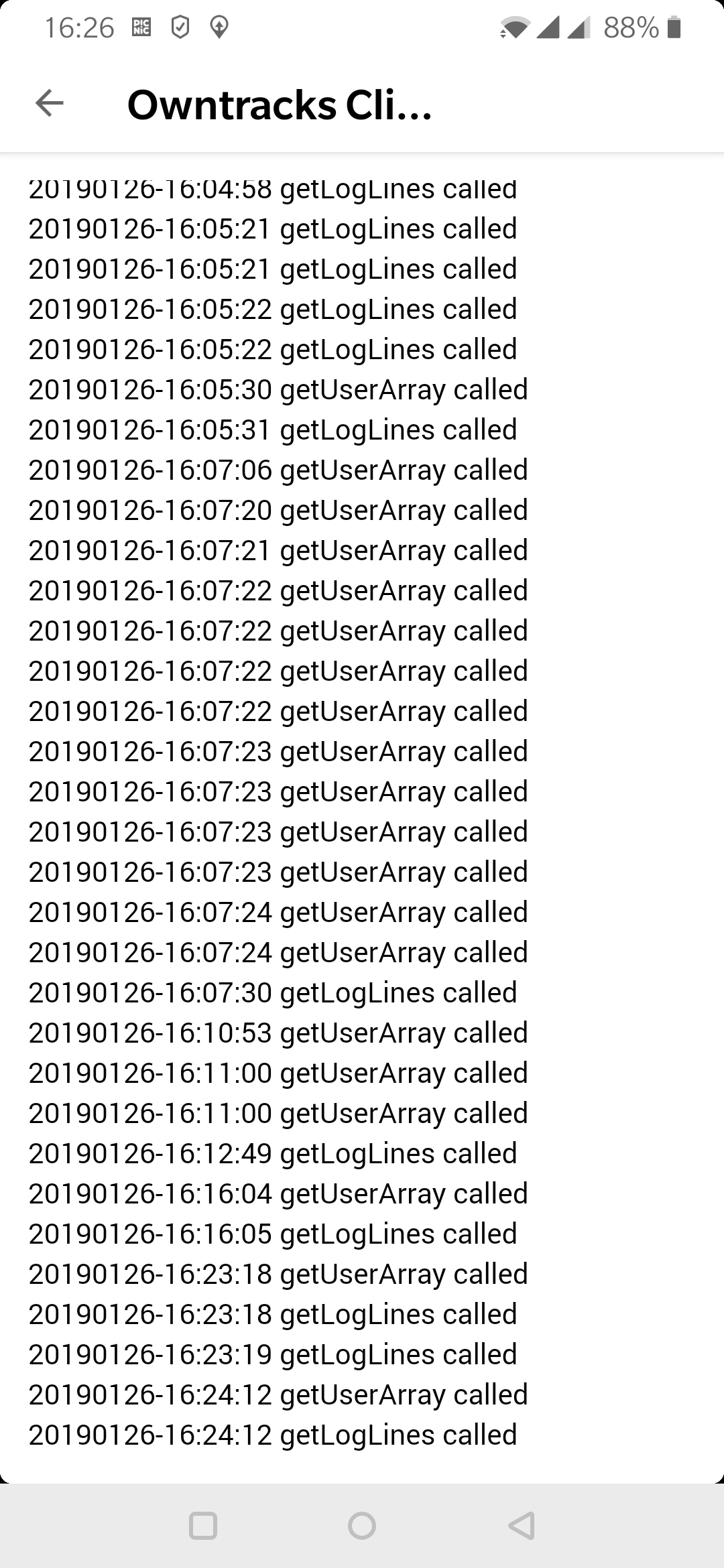

Ik heb op het pijltje gedrukt, en dit zie ik in de Homey app log
20190126-16:05:21 getLogLines called
20190126-16:05:22 getLogLines called
20190126-16:05:30 getUserArray called
20190126-16:05:31 getLogLines calle
En dan geen locatie details in de logs?
Nee
Ik zie alleen een hele lijst met het bovenstaande.
Dit is wat ik verwacht;
20190126-16:12:31 getUserArray called
20190126-16:12:41 getLogLines called
20190126-16:12:57 OnMessage called
20190126-16:12:57 received ‘{"_type":“waypoints”,“waypoints”:[{"_type":“waypoint”,“tst”:0000,“lat”:XXXX,“lon”:XXXXX,“rad”:100,“desc”:“Home”}]}’ on ‘owntracks/Jur/Jur/waypoints’

Dat pijltje verandert (althans in IOS) enkel je mode;
iOS
The iOS app offers 4 modes of location publication:
- Quiet mode
- Manual mode
- Significant location change mode
- Move mode
Ik bedoel het pijltje in het midden van de screenshot. Het pijltje aan de linker kant veranderd idd de mode.
Dat pijltje hebben wij iOS gebruikers niet

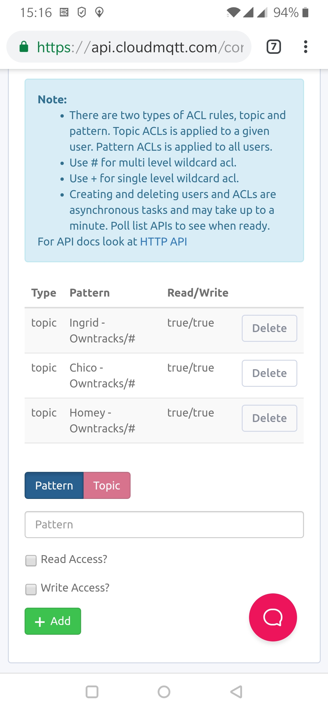

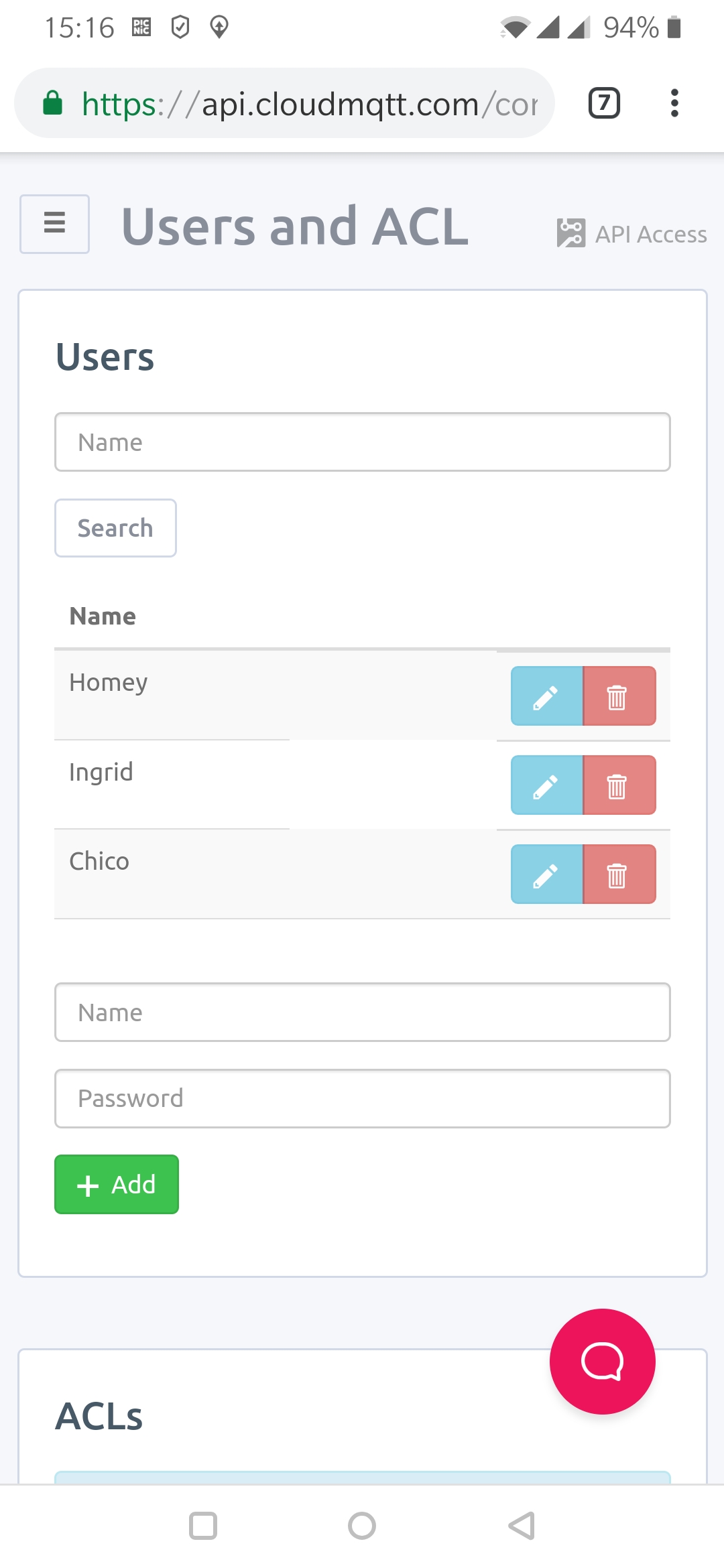

Of je veranderd je acl van Owntracks/# naar owntracks/#
Ik zit nu in het buitenland dus kan even niet te veel aandacht er meer aan besteden maar eventueel kan ik vanaf dinsdagavond wat actiever meehelpen/meekijken. Als je wil kunnen we dan de Homey broker gebruiken, is net even wat makkelijker (voor mij…). Voor wat het waard is.
Acl is niet correct. Hoofdletter O. Het is case sensitive
