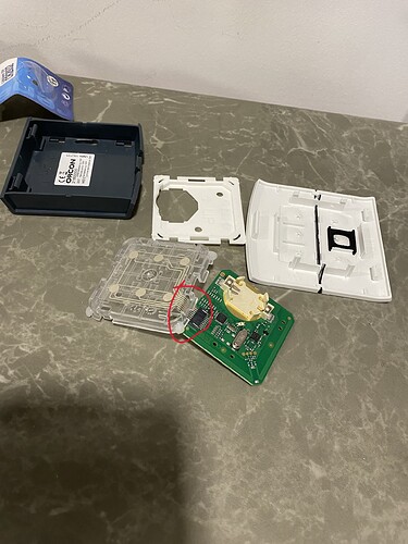

Mechanisch en elektrotechnisch redelijk onderlegd, elektronica en programmeren is niet mijn ding. Ik heb daarom voor een andere oplossing gekozen om mijn Orcon MVS-15 aan te kunnen sturen met mijn Homey.
Systeemontwerp/idee was om met een paar NO contacten op een relais de drukknopfunctie over te nemen.
Ik heb een extra afstandsbediening gekocht (EAN 8718403862997) die de standen afwezig, auto, 1, 2 en 3 heeft middels een eigen schakelaar. Ik heb deze opengemaakt en heb de flatcable connector (rood omcirkeld) er af gehaald. Voor dat ik dit heb gedaan heb ik gekeken hoe de lay-out was van de flatcable en aansluiting op de druktoetsen. Die is vrij eenvoudig; 1 pin van de connector (COM) schakelt via een NO één van de standen.
Vervolgens heb ik de pinbezetting gemeten en in eerste instantie wilde ik kabels op de soldeerpunten van de flatcable connector solderen. De print en componenten zijn echter zo klein dat dat met mijn soldeerstation ondanks en opgeofferde afgeslepen soldeerpunt niet een succes was. :sweat_smile: Ik heb toen de pinbezetting gemeten en opgezocht aan de andere zijde van de print. Daar zitten wat grotere koperen rondjes waar makkelijk een draadje op te solderen was. Ik heb een UTP gestript en de individuele aders hiervoor gebruikt. Ook heb ik 2 draden aan de + en - pool van de batterijhouder gesoldeerd om de afstandbediening te kunnen voeden met een 3V/DC voeding.
Nadat de draden waren gesoldeerd heb ik met wat epoxyhars een trekontlasting gemaakt. Na een korte test; Spanning er op en de COM draad met een interval van 10 sec één voor één op de gesoldeerde draden houden, leek het te werken.

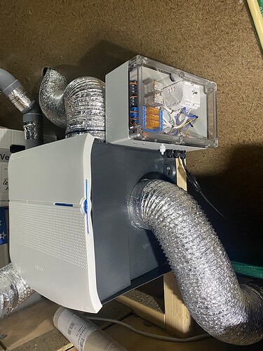

Het is niet de meest goedkope oplossing, maar veel spul had ik nog in mijn rommelbak liggen. I.p.v. een 2x een KAKU unit en 230V relais is er met Shelly of Fibaro wellicht een goedkopere oplossing te realiseren.
Snel schakelen tussen de modi leek in eerste instantie niet altijd goed te gaan. De KAKU ACM-3500-3 reageerden altijd en de aangesloten relais ook. Ook gaf de MVS 15 en remote een terugkoppeling van de statusled die duidde op een juiste communicatie. Toch reageerde de MVS 15 niet altijd. Uiteindelijk bleek de truc om de geknutselde unit dichter bij de MVS 15 te plaatsen. Ik werd op het verkeerde been gezet door dat ik de test deed in de woonkamer waar ook een remote hangt. Deze is echter 230V gevoed en heeft een CO2 meter ingebouwd. Wellicht heeft deze remote iets meer vermogen?
Bij lang indrukken van de knop wordt het signaal vaak niet ontvangen/verwerkt. Ik heb daarom voor iedere modi een flow aangemaakt die deze direct weer onderbreekt. De tijd dat het relais gemaakt wordt is ruim voldoende om te schakelen en kort genoeg om geen problemen te geven.
