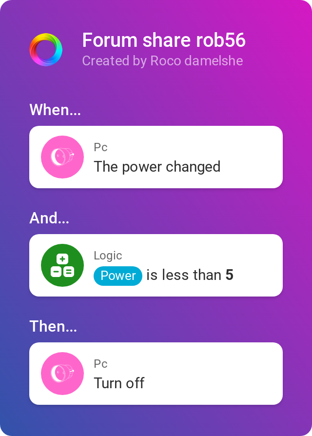

Hoe maak je de juiste flow zodat een stekker uitschakelt als het verbruik van de oplader lager wordt dan zeg 5 watt?
Maak een flow met de betreffende stekker als trigger.
In de EN afdeling (middelste kolom) een logica kaartje en de bovenste tag gebruiken.
Bedankt
ik ga het zo proberen
Groet,
Rob
Zou wel even kijken wat de laagste waarde is aan wattage bij 100% met homey insights.
