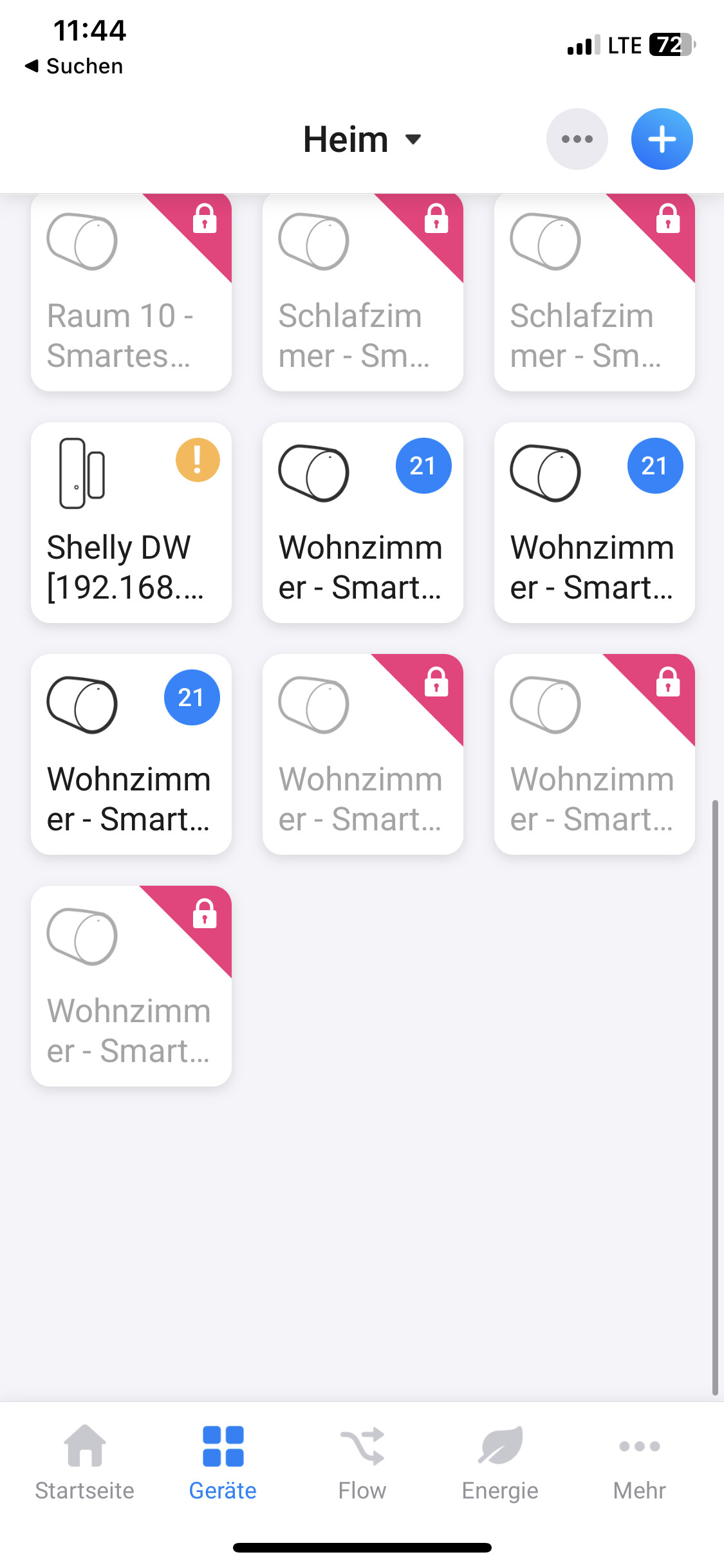

Ok aber was muss ich ändern? Ich habe nur einen neuen homey eingerichtet und ich kann nur 5 Geräte nutzen …
…und du bist wirklich sicher, einen Homey Pro für € 399.- zu haben ?
Das sieht mir aber sehr nach einer Homey Bridge aus.
Sie haben bei der Installation tatsächlich „Homey“ anstelle von „Homey Pro“ ausgewählt. Beginnen Sie noch einmal und wählen Sie dann den richtigen Homey aus.
