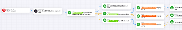

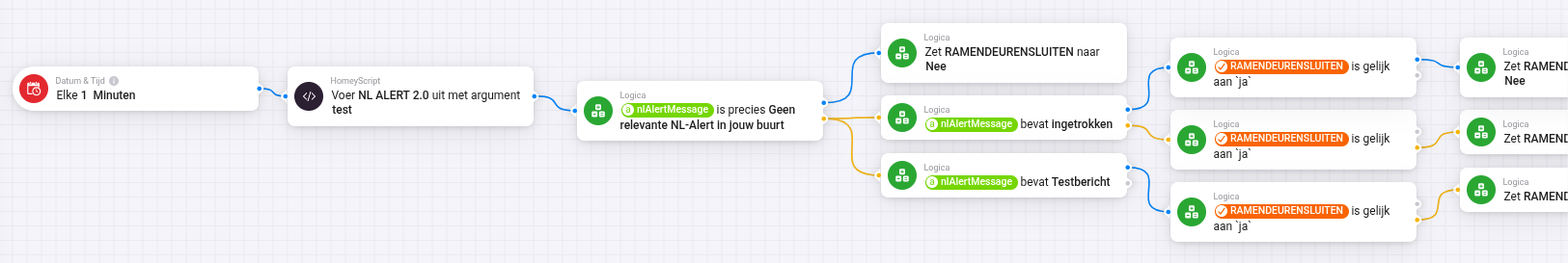

Ik heb een homey script laten maken door mijn vriend chatgpt waarmee nl-alerts worden opgehaald. deze informatie kun je dan weer gebruiken om apparaten aan te sturen. In mijn geval:
-De eerste paar zinnen van het bericht worden uitgesproken via GH-speakers
-Geautomatiseerder ramen worden gesloten.
-Handmatige ramen en deuren worden geconroleerd en gecorrigeerd door een spraakbericht via google home speakers. wanneer een deur of raam opent terwijl de alert actief is word hiervoor ook gewaarschuwd.
-Mechanische ventilatie word uitgeschakeld.
Bij een testbericht gebeurd dit alles ook, maar word het naar 1 minuut hersteld.
Mocht iemand geintereseerd zijn:
