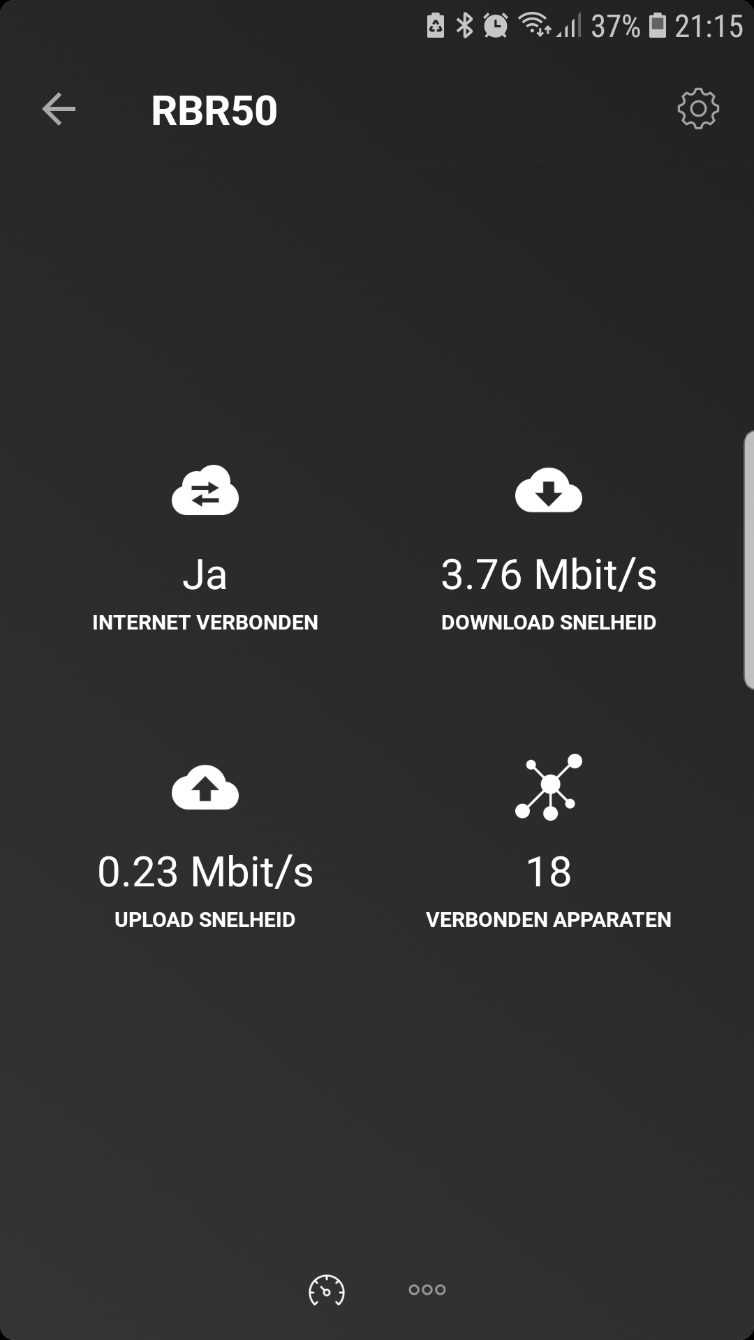

Daar staat toch echt een nieuw firmware level voor de rbr50.
Klopt. Maar bij mij staat er toch echt een melding over nieuwe firmware. Misschien moet je even handmatig checken?
Versienummer verschil zit tussen nederlandstalig en engelstalig.
Wat ik ook probeer het lukt mij niet om in te loggen.
Zoals ik het lees op de netgear site is de firmware 1.4.0.18 uit 2016. Om te updaten naar de huidige firmware moet je handmatig v2.2.1.212 downloaden en installeren. Daarna kun je met de normale firmware check updaten naar de nieuwste versie 2.3.1.60
Dat zou dus inderdaad zomaar de oorzaak kunnen zijn…
Zoals jullie vermoeden werkt het nu naar behoren. Eerst moest ik handmatig nog een oudere versie RBS50-V2.0.0.74 installeren. Daarna ging deze vanzelf door naar de nieuwste versie. Het zelfde heb ik voor de satelliet gedaan. Vervolgens in Homey gekeken en daar zag ik direct resultaat.
Bedankt voor het meedenken.
