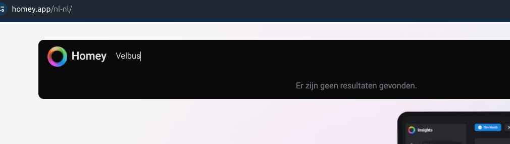

Wat ik me nu afvraag, geeft Homey nu ondersteuning voor Velbus?`
App store zegt nee
