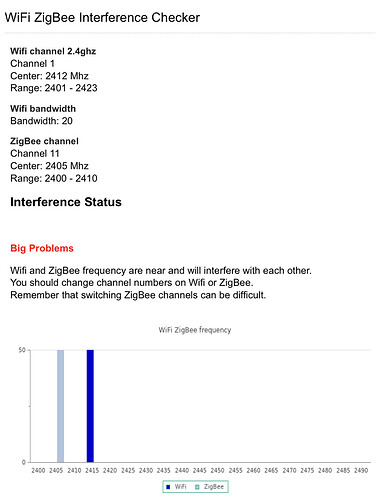

Nur zur Info:
Aber wenn’s läuft würde ich es auch erstmal so lassen.
Ich weiß, 11 und 1 bedeutet die Zigbeekanalspitze ist genau am Beginn des Tafeldach von Wlan Kanal 1.
Eigentlich ausgesprochen ungünstig, aber noch läuft alles.
Der Kanal 11 vom Nachbarn ist zwar meilenweit von Zigbee entfernt,
hab ich etwas unglücklich geschrieben,
aber der Gute hat einen Power dahinter was mir zeitweise sogar den Kanal 6 gestört hat,
obwohl die ja überlappungsfrei sind, also eigentlich unmöglich.
Ich war schon froh, daß er von Kanal 5 !! weg ist, da war der Ofen ganz aus.
Warum sich das momentan bei mir trotzdem gut leiden kann - weiß der Himmel.
