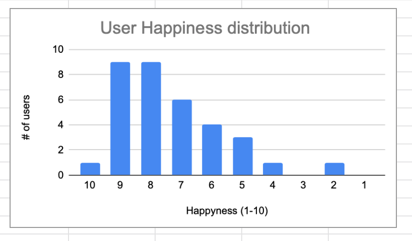

@Dijker hatte eine Zufriedenheitsumfrage bzgl. der Zigbee-Qualität unter v5 gestartet. Der Großteil der Teilnehmen ist mit der Qualität zufrieden (34 Teilnehmer, Schnitt 7.4). Das hier ist die aktuellste Grafik dazu:
In Deinem Test hast Du es ja darauf angelegt das Zigbee-Netzwerk lahm zu legen, das hat ja nicht unbedingt was mit der Realität zutun. Vielleicht benötigt das Netzwerk auch erstmal eine gewisse Zeit sich zu sortierten.
Ich bin nach wie vor zufrieden und glücklich mit Homey. Klar, Verbesserungspotential gibt es natürlich überall, beim Homey selber und auch bei einigen Apps. Aber Apps z.B. werden aktuell in einer mir bis dato nicht bekannten Fülle aktualisiert. Jeden Tag werden geschätzt 5-10 Apps im App-Store freigegeben, und der Anteil der SDK3 notwendigen Aktualisierungen ist meiner Meinung nach rel. gering.

Die Umfrage der Userzufriedenheit wäre ja aussagekräftig, wenn die Anzahl der eingebunden Geräte noch berücksichtigt würde. Deswegen auch mein Test, um die reale Anzahl der möglichen Zigbee Geräte raus zu finden, da Athom ja nur eine Larafari Aussage in den Raum stellt.

Die Umfrage berücksichtigt auch das und noch einiges mehr. Da ich die Grafik aber nicht verstehe, hatte ich sie nicht gepostet. Vielleicht kann @Dijker dazu was sagen? (sorry for German language)
