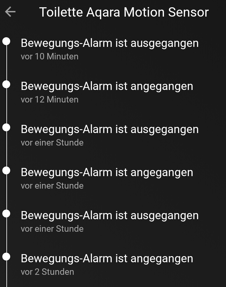

Momentan, ohne einen Eingriff laufen alle BM wieder, allerdings ohne das Ausrufezeichen im Icon.
Flows damit werden alle ausgeführt.
Es gibt also im Dev keine direkte optische Kontrolle,
auch nicht im angeklickten Symbol,
die Helligkeit wechselt, der BM-Teil bleibt weiß statt rot atmend,
aber im Log steht Bewegungsmeldung für den Zeitpunkt.
Ich schiebe mal die neue FW drauf, noch schlimmer kanns nicht werden, hab ja Backup.
