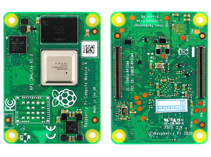

Das Backup ist ein 1:1 image von Speicher des CM4 (Hab das Backup schon komplett durchforstet, man findet dort die Homey Pro V10 software, alle app mit deren source code etc…).
Was evtl. ein Problem sein kann, dass die Partitionsgrößen gleich bleiben und man dadurch nicht mehr Speicher gewinnt ohne den Homey zu Jailbreaken was möglich ist (Backup modifizieren → SSH aktivieren → Partitionen vergrößern)
Ganz so einfach ist das nicht. Ein CM4 hat weder Zigbee, Zwave, Antennen, Stromanschluss oder dergleichen. Es ist wie der Name sagt, nur ein Rechenmodul. Der Rest vom eigentlichen Homey befindet sich auf der Platine, auf die das Rechenmodul aufgesteckt wird.
Aber rein theoretisch hast du recht. Wenn Athom das Image der Homey Software freigeben würde, könnte man mit etwas basteln, aus jedem Raspi 4 einen Homey machen.
Bei Home Assistant funktioniert das ja genauso.
@Tolga, wie Uwe bereits geschrieben hat, nur das CM4 Modul reicht nicht aus. Und wenn ich mich richtig erinnere, hat selbst Emile in dem YT Video The new Homey Pro — Ask Me Anything gesagt, dass man das CM4 Modul theoretisch austauschen kann.
