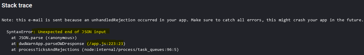

Der StackTrace sieht dann so aus:
Man sieht die Ursache (Excaption-Text) und die Abbruchstelle.
Die Exception wird durch die Methode JSON.parse( ) ausgelöst. Ursache ist wohl ein fehlerhafter JSON-String (den man leider im Log niccht sieht)
grafik
Da man hier die genaue Ursache nicht kennt (vermutlich ein Verbindungsabbruch beim Lesen der DWD-API-Daten), kann man nur den Fehler mit einem Try-Catch-Block abfangen. Das Schreiben des Logs führt zu einem Logeintrag. Die so geschrieben Logeinträge stehen dann im Diagnosereport, den man ünber die App senden kann. Das setzt aber voraus, dass der User den Fehler überhaupt bemerkt (würde aber nur beim App-Crash passieren). So hat man als Entwickler leider keine Chance, diesen Fehler genauer auf den Grund zu gehen.
Mit 7.4.x tauchen nun vermehrt solche Fehler auf, die durch Konstellationen verursacht werden, die oft sporadisch und unvorhergesehen auftreten und die man nicht testen kann.
Ich sehe das mal positiv als Möglichkeit, die Apps mit den zusätzlichen Fehlerbehandlungen etwas fehlerresistenter zu machen :slight_smile:
