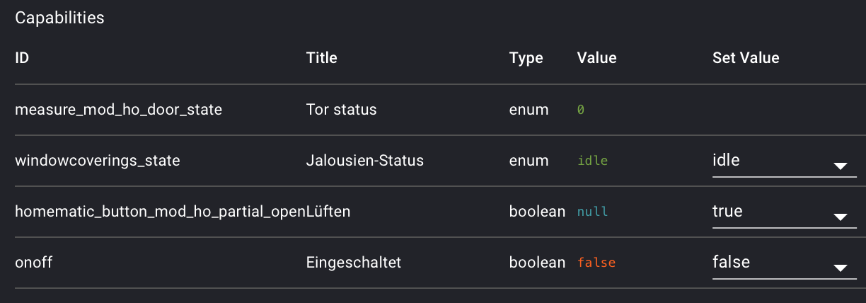

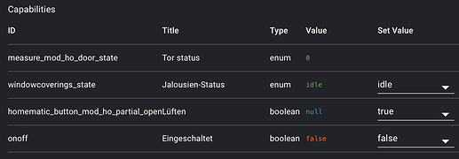

Frage an die Programmierexperten @RonnyW und @robertklep (sorry only in German, but I know that you’re using deepl.com :wink:) bezüglich des Punkts:
[Apps] Prevents apps from adding capabilities that don’t exist
In der Homematic App wird z.B. für das Homematic IP Smart Home Modul für Hörmann-Antriebe HmIP-MOD-HO folgende Capabilities verwendet:
Die Capabilities measure_mod_ho_door_state und homematic_button_mod_ho_partial_open gibt es in der Übersicht der offiziellen Device Capabilities aber nicht.
Bedeutet das jetzt, dass das Homematic Gerät HmIP-MOD-HO mit der Firmware v7.4.1-rc.2 nicht mehr funktionieren wird wenn es schon gekoppelt ist? Oder kann dieses Gerät zukünftig, also unter v7.4.1x, nicht mehr hinzugefügt werden?

Das hatte ich schon gelesen, verstehe es aber nicht. Deshalb hatte ich hier explizit ein Beispiel mit entsprechenden Capabilities genannt.
Deine Zusammenfassung des Slack Protokolls verstehe ich auch nicht ganz. Was sind z.B. “ungültige Capabilities”?
Für mein logisches, ohne Programmierkenntnisse vorbelastete Verständnis bedeutet das, dass die Capabilitie measure_mod_ho_door_state eine ungültige Capabilitie ist, da diese nicht in Athoms Übersicht gelistet ist. Was für mich wiederum bedeuten würde, dass es Probleme geben wird. Jetzt ist nur die Frage welche Probleme.
Deine Aussage “sollte weiter funktionieren” ist mir ehrlich gesagt zu unsicher um einen Versuch zu wagen… :wink:
Nein. Das ist eine gültige Capability (Custom Capability). Denen kann man eigene Namen geben in der App/Gerätedefinition.
Eine ungültige Capability wird auch bereits jetzt nicht funktioniert haben. Genau kann ich das aber nicht sagen. Mir fehlt da ein Beispiele zum Verständnis. Aber vielleicht kann Robert mehr dazu sagen.
Nein, das bedeutet nicht “ungültig”. Die capability, auf die Sie sich beziehen, ist eine “custom capability”, und es gibt dokumentierte und vollkommen gültige.
Bei HomeyKit sehe ich jedoch (in den vielen, VIELEN Absturzberichten), dass einige Geräte capabilities haben, die wirklich ungültig sind, zum Beispiel null oder undefined. Ich nehme an, dass es sich dabei um das handelt, worauf sich Athom bezieht (aber wer weiß, sie sind in der Regel nicht sehr klar in ihren Changelogs).
