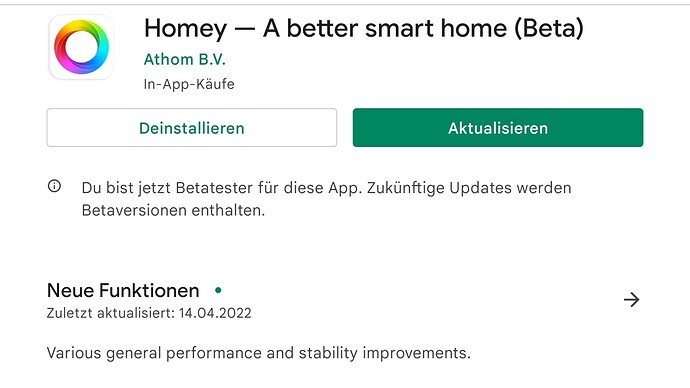

Neue Homey Firmware und App Updates
dto. im Android Playstore.
