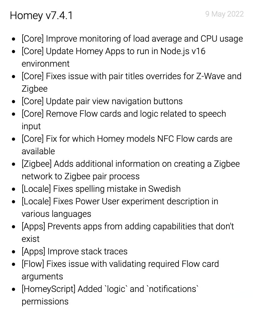

Die offizielle Firmware Version v7.4.1 steht zu Download bereit:
Weiss jemand von euch, was es mit dem ersten Punkt “Improve monitoring of load average and CPU usage” auf sich hat? Wo und was hat sich da geändert?
