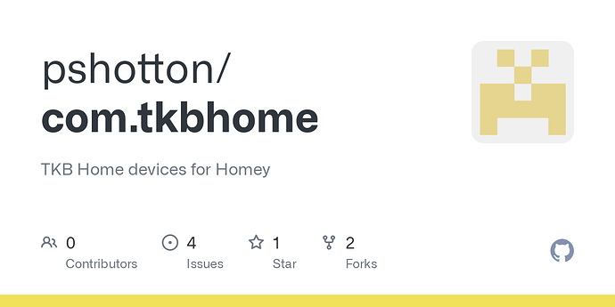

Das funktioniert nur mit einer spezifischen App.
Hast du die TKP App versucht ?
Wenn das nicht funktioniert, kontaktiere den Entwickler, dass er das Gerät hinzu fügt:
Hallo, ja die spezifischen Apps hatte ich soweit verfügbar und die Geräte unterstützt werden genutzt. die TKB Home App habe ich zuvor installiert, der Thermostat wird aber nicht erkannt/unterstützt. OK, danke für den Tipp - ich versuche den Entwickler zu kontaktieren.
