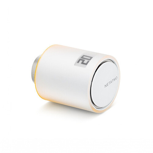

Beste allemaal, ik heb al een tijdje een aantal “slimme” radiatorkranen van Netamo. Los van dat ik eigenlijk een beetje spijt heb van de aankoop (batterijen gaan heel snel leeg), loop ik al sinds de koop tegen een probleem aan. (Onder de post een foto van het type dat ik heb)
Het probleem
Als de batterijen op zijn, blijft de verwarming verwarmen en verbreekt de verbinding met de thermostaat (en Homey). Waar ik had gehoopt dat de verwarming in zo’n geval zou stoppen, stookt de hij de kamer lekker op, zonder gêne, naar makkelijk 25 tot 30 graden. Als ik dus niet thuis ben als dit gebeurt, krijg ik spontaan zin in een Ouzo bij thuiskomst, omdat het huis snikheet is. Zijn er meer mensen die dit kennen, of beter - hier een oplossing voor weten?
