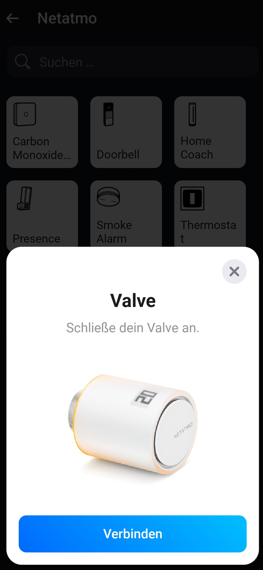

Wir haben ein Homey 2023 und suchen schon seit längerem nach Thermostaten für unsere Radiatoren und bisher immer ohne Erfolg. Nun haben wir Netatmo versucht, ohne Bridge, und wieder funktioniert es nicht obwohl das Foto in der App und das Gerät sehr ähnlich (identisch) sind.
Und hier der Screenshot aus der App:
Hat vielleicht jemand schon mal ähnliches erlebt?

Die Netatmo Thermostate funktionieren über Wlan. Hast du sie schon über die Netatmo Android/Ios App in dein Wlan integriert ? Wenn nein, kann sie Homey auch nicht finden.
Ohne die Bridge klappt das nicht oder?
Nein, vermutlich nicht. Ich habe aber keine Erfahrung mit Netatmo Thermostaten und weiß das nicht genau.
Ich kann dir aber eines empfehlen. Teste mal einen Shelly TRV. Das ist genau was du suchst, ohne Bridge, ohne Batterie- oder sonstige Folgekosten und zu 100% mit Homey kompatibel.
Ohne Bridge geht das definitiv nicht. Du brauchst das Relais dazu.
In diesem Fall ist es zugegebenermaßen sehr schwer zu erkennen, dass man dieses Relais benötigt. Das einzige Indiz was ich spontan gefunden habe und darauf hindeutet, dass die Thermostate nicht direkt per WiFi mit Homey verbunden werden können, ist die Info im App Store bzgl. der Cloudanbindung, wenn man auf die Geräteicons im App Store klickt:
Selbst auf der Herstellerseite von Netatmo ist es meiner Meinung nach nicht 100 % ersichtlich. Ja, man benötigt das Starterpaket und einzelne Thermostate sind als Zubehör gekennzeichnet. In den technischen Daten und in den FAQs wir dieses Relais dann genannt.

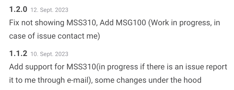

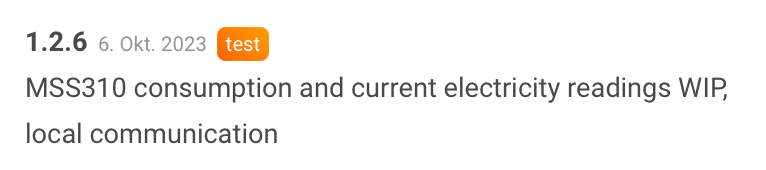

Diese sollten möglicherweise mit der Test Version der App (Link) funktionieren. Hinzugefügt wurden die MSS310 bereits Anfang September, allerdings mit der Prämisse, dass es möglicherweise noch Probleme gibt:
In der Test Version wurde dies hier noch korrigiert:
Sollten die Smart Plugs trotzdem nicht funktionieren, dann wende Dich bitte an den App Entwickler. Kontaktmöglichkeiten sind üblicherweise am unteren Ende im App Store zu finden.
