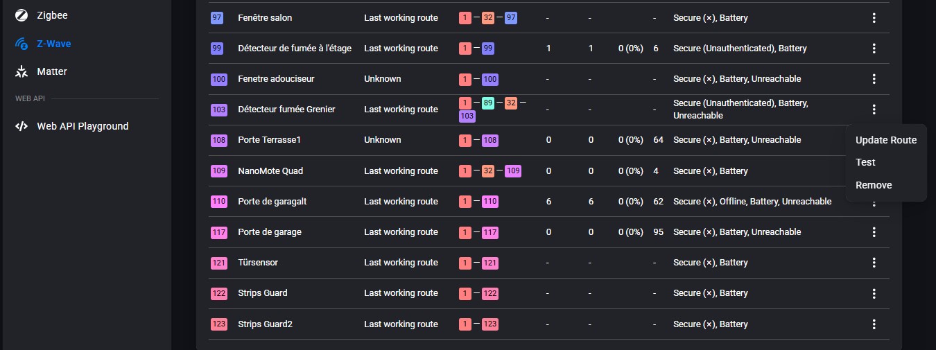

Ja, habe ich: Die Batterien sind neu; ich weiss allerdings nicht genau, was hier mit “Router” genau gemeint ist.
Wenn ich de Developer Tools die Funktion “Test” oder “Update Route” starte, bekomme ich die Meldung “Node 108 is unreachable” bzw. “request_timeout”.

Dein Bild sagt nicht viel aus; es zeigt nur batteriebetriebene Geräte. Wie viele Router (Geräte mit 240 V) hast du tatsächlich in deinem Netzwerk?
Überprüfen Sie doch wirklich Ihre Router noch einmal.
