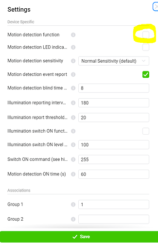

mijn motion sensor is ook vrij snel leeg, 2 a 3 maanden.
Ik vraag me af waarom de motion niet uitgezet kan worden en pas ingeschakeld kan worden als je het alarm erop zet?
Als het een Coolcam sensor is, dan zou je de motion sensor uit moeten kunnen zetten:
