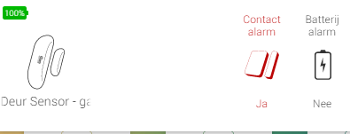

De eerste sensor liep na 10x goed te werken ‘vast’ - het contact alarm blijft op ‘Aan’ staan wat de status ook is. Resetten van de raam-deur sensor hielp niet, net als batterij verwijderen. Aangezien het verwijderen van z-wave apparaten niet goed werkt (known bug) heb ik als last resort z-wave hersteld naar fabrieksinstellingen en alles weer opnieuw toegevoegd. De sensor werkte daarna kort om vervolgens weer vast te lopen. Uit frustratie weggegooid, zal wel een maandagochtend product zijn dacht ik.:tired_face:
Had nog een nieuwe sensor liggen, zelfde gang van zaken! Heb nu 2 onbruikbare sensoren en heb er nog 2 liggen die waarschijnlijk hetzelfde gaan krijgen.

Heb hem weer gedemonteerd en naast de homey gereset. Maar hij blijft hangen op contactalarm aan.

Node verwijderen lukt dat via zwave—> verwijder een apperaat, ook niet? -> Homey zegt dat hij succesvol verwijderd is, maar bij apparaten staat hij nog en het contact alarm blijft hangen.
Is er een manier om de sensor weer werkend te krijgen?
