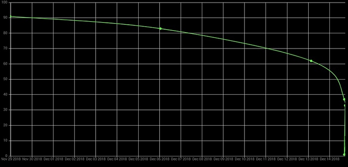

Een tijd terug een nieuwe Neo Coolcam PIR v2 gekocht. Wat mij opviel aan deze nieuwe PIR is dat de gevoeligheid in vergelijking met V1 een stukje slechter is maar buiten dat viel mij het energieverbruik ook erg tegen.
Heeft iemand anders een vergelijkbaar iets dat na een maand de batterij al is leeg getrokken?!
oftewel leeg na amper 3 weken…

En zojuist is de V2 in de hal weer leeg gegaan. Nog geen twee weken. Er is niks in het netwerk veranderd dus ik vraag mij dan eigenlijk af of dat een fout in die pir is of dat de v2 gewoon niet zo lekker om kan gaan met Homey

En wat ik dan wel terug zie is dat het apparaat na een een paar uur elke minuut beweging ziet ook als er geen beweging is.
De batterij loop dan ook snel leeg.

Het klinkt alsof wake-up interval erg kort staat.Dit is in te stellen in de Homey app bij de geavanceerde instellingen van het apparaat. Persoonlijk zou ik hem op 21600 seconden of langer zetten.
