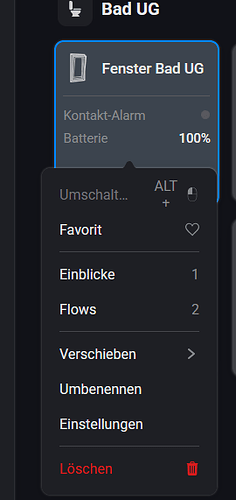

Kann man nur in der Homey Smartphone erkennen. Dazu mittels langem Tap auf das Geräte-Icon um die Informationen des Sensors sehen zu können. Dann unten auf das Flow Symbol tippen und es werden (fast) alle Flows aufgelistet:
Warum aber “fast”? Nutzt man in einem Flow z.B. keine “echte” Flow Karte des Sensors, sondern nur einen Tag des Sensors z.B. in einer Logik Flow Karte, z.B. von der Batterie, dann wird dieser Flow dort nicht mit gelistet!
Da siehst du, wie wenig Zwave Geräte ich noch habe. Wusste ich tatsächlich nicht.
