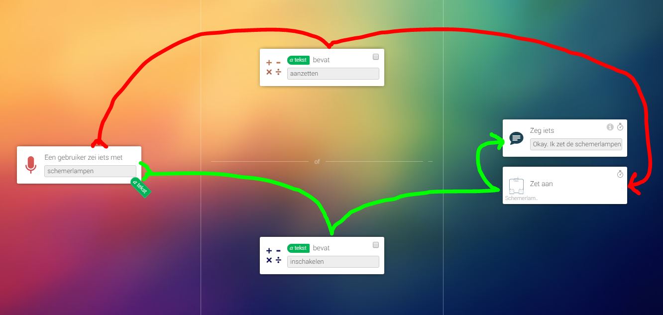

Als ik via de assistent lampen laat ā€œaanzettenā€ dan gaan ze aan, maar het zelf ingestelde spraaklabel wordt dan niet uitgevoerd. Ik hoor dan ā€œschemerlampen wordt aangezetā€ (Rode lijn)
Als ik via de assistent lampen laat ā€œinschakelenā€ dan gaan ze aan en wordt het zelf ingestelde spraaklabel wel uitgevoerd! Ik hoor dan ā€œOkay. Ik zet de schemerlampen aanā€ (Groene lijn)
Gekgenoeg, is dat verschil niet bij het ā€œuitschakelenā€ of ā€œuitzettenā€ van de schemerlampen.
In beide gevallen wordt de rode lijn gevolgd. Dus bij beide gaan de schemerlampen uit, maar met een standaard ā€œschemerlampen wordt uitgezetā€ melding. Dus beide de rode lijn :thinking:
Wat ik mij dus afvraag. Waarom heb je hier een flow voor aangemaakt? In principe als je een device hebt dat heet ā€˜schemerlampen’ hoef je daar geen aparte flow voor te maken. Of is het puur om ā€˜inschakelen’ en ā€˜aan zetten’ af te vangen?
Heb zojuist even twee testjes gedaan. Heb een lamp ā€˜keukenlamp’. als ik aan google vraag:
ā€˜Ok Google, vraag aan Homey om het licht in de keuken in te schakelen’ of
ā€˜Ok Google, vraag aan Homey om het licht in de keuken aan te zetten’.
Geeft hetzelfde effect. De lamp gaat aan. Zelfde voor ā€˜uit te schakelen’ / ā€˜uit te zetten’.
Als je de flow gebruikt om de feedback te krijgen’ okay, ik zet de schem…’ kun je toch ook een flow maken waarbij je in de eerste kolom aangeeft ā€˜lamp aangezet’ en dan in de laatste kolom de output? (heb je natuurlijk wel twee flows nodig… dat dan weer wel)
