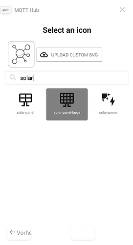

Beim über MQTTHub angelegten Gerät Solarpanel (siehe Foto) werden die MQTT Daten nicht angezeigt.
du kannst zuerst mit dem MQTT-Explorer prüfen, ob und welche Daten im Broker gespeichert/übertragen werden. Sollte es tatsächlich eine Zahl als Text sein, dann muss das m.E. in der MQTT-Hub-App ergänzt werden. Die App müsste dann bei einer numerischen Ziel-Capability versuchen einen Text in eine Zahl zu konvertieren und wenn möglich, dann diese übernehmen.
Das solltest du aber Harrie fragen (im App-Thread).
