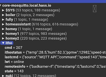

Hoi Arnold,
Werkend voorbeeld:
  • Topic: itho/cmd (enkel het / symbool ertussen gebruiken, niet er voor of er na)

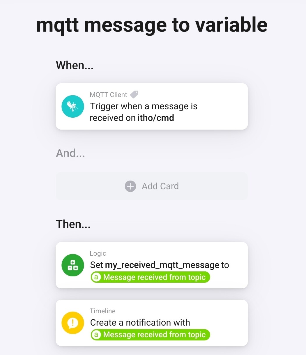

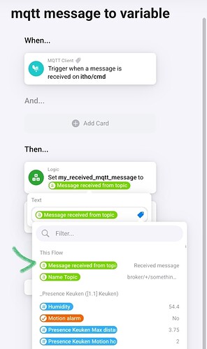

  • Flow: selecteer de tag “Bericht ontvangen van topic” (“Message received from topic”) als variable waarde:
  • Flow:
    (ik vind t zelf makkelijker om het te monitoren via een extra notificatie kaartje, bijv tijdlijn)
  • Binnengekomen waardes:
Variabele:
Notificatie:

Hallo Peter .. het is gelukt .. alleen moest ik wel de naam van de topic erbij in de DAN kaart zetten ..
Ik heb het iets anders gedaan dan wat jij voorstelde , maar daarom zou het wel zo zijn ..Maar iig zeer bedankt dat je me geholpen hebt
