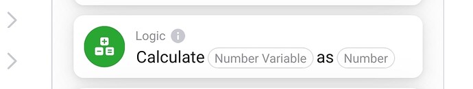

Ik snap dat je een getal juist in een numerieke variabele wil opslaan;
gebruik dan deze kaart:
(en die had je al gevonden :wink:)
Hiermee kun je de waarde van een tekst tag, met uitsluitend een (decimaal) getal als waarde, opslaan in een numerieke variabele:
Resultaat:
Mijn numerieke variabele “Weather_Temperature” heeft de waarde uit de tekst tag overgenomen:
Als dit bij jou niet werkt, dan is de waarde in de groene tag geen geldig getal.
