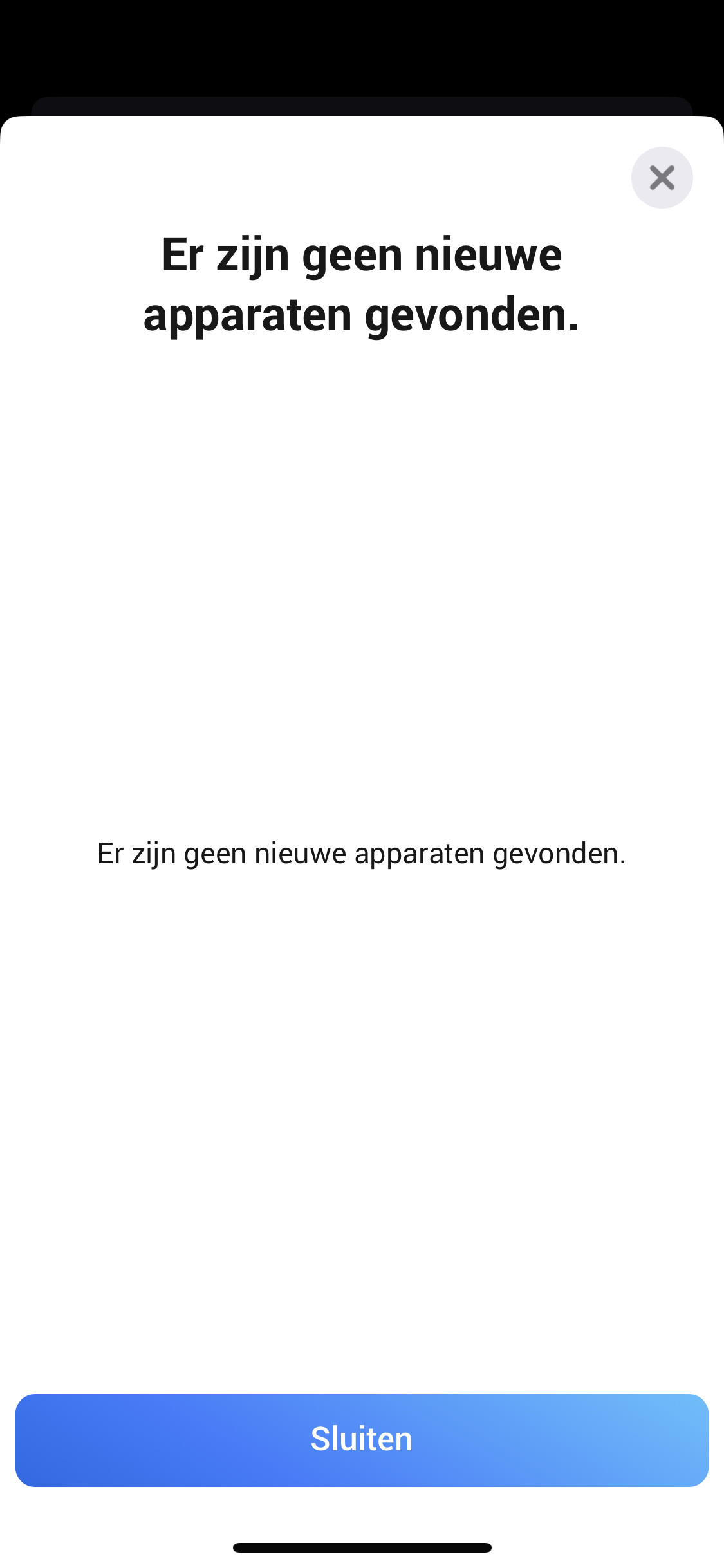

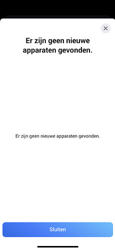

ik krijg de volgende melding als ik de plissegordijnen wil koppelen.
De gordijnen staan wel in de app van motionblinds maar niet vindbaar in homey pro.
