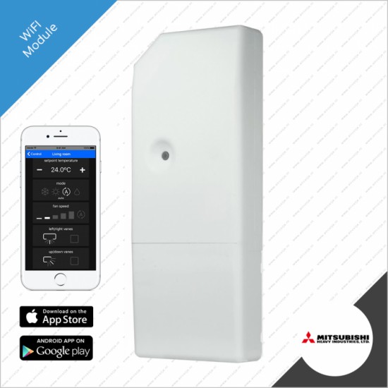

@Renzo kun je een een foto sturen van het wifi kastje van de airco?
Waar vind ik die. De monteur heeft hem gemonteerd en de SSID stikker op de klep geplakt.
als je de binnen unit kap omhoog haalt (waar je ook filters kunt schoonmaken), zie je aan de rechter kant een zwart kapje zitten. Deze kun je los draaien, hier achter heb je een beetje ruimte en zitten je elektrische aansluit draden. meestal plaatsen ze hier de wifi unit achter. (let wel op dat je niet aan de elektrische aansluitingen komt, maar kapje los en kijken en er weer op kan geen kwaad)
Onderstaande is de WF-RAC wifi module welke met de nieuwe Mitsubishi H.I app werkt
onderstaande is de Airconwithme wifi module, hier was ook een app van via CLI te downloaden. maar weet niet of deze ook voor de 2023 homey is.
Thanks. Maar meer dan dit wordt het niet, ik krijg het zwarte ding waar de module in zit niet open.

als ik naar je doorgekraste Wifi wacht woord kijk heb je idd de WF-RAC, deze hebben namelijk vanuit fabriek allemaal het zelfde wachtwoord.
aangezien je niet meer bij de knoppen op de wifi module komt moet je het met de afstandbediening van de airco doen.
