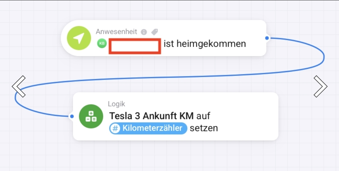

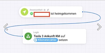

Ich habe deine Flows nochmal angeschaut… falls die noch so sind.
Hier setzt du Ankunfts-km beim Erreichen ges Geofence Bereichs.
Hier reagierst du dann auf die Änderung der Variable. Aber: beim Erreichen der Geofence-Grenze hast du aber lein P aktiv. Daher wird die folgende Berechnung nie ausgeführt.
Lösung:
Prüfung auf P löschen und mit den 100m weniger leben.
Oder: Trigger auf P und dann prüfen, ob du zuhause bist. Risiko ist dann, dass die Berechnung nochmal läuft, wenn zu Hause kurz auf D/R schaltest und wieder auf P.

versteh ich richtig? ich komm in den geo Bereich von zu Hause. dadurch wird abgefragt… steht das auto auf Schalterstellung “P”… und diese abfrage zur Schalterstellung wird EINMAL gemacht…fahre ich noch die letzten meter, rechnet er nicht???
es ist also NICHT so…das der flow mir diese paar Sekunden einräumt, um dann zu prüfen ob der Schalter auf “P” steht?

Ein WENN tritt immer beim Auslösen den Evebts ein - und der Flpw wird dann nur 1x ausgeführt.
In deinem Fall ist es beim ersten Flow das Erreichen des Geo-Bereichs. Damit setzt du die Variable. Ich würde das auch so machen. Die letzten 100m sind für dich ja nicht so relevant.
Wie gesagt, das Problem ist aktuell nur die Prüfung auf P im 2. Flow.
Wenn man es genauer machen will, dann wird es kompliziert. Man müsste sich das Erreichen von Zuhause als Variable merken. Danach bei. ersten Wechsel in P und Variable ist gesetzt, dann die km berechnen und Variable zurücksetzen. Alles viel Aufwand mit wenig Nutzen. Das kannst du später verfeinern, wenn mehr Übung mit den Flows hast.
