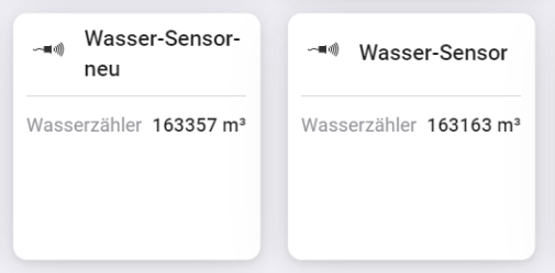

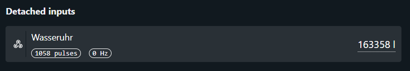

komisch der Shelly steht jetzt seit gestern 1:1 mit der Wasseruhr.
Warum steht der homey-Sensor nicht auf dem gleichen Wert?
Ich dachte erst es liegt an der Umrechnerei und lasse alles in Litern zählen.

Vielleicht sollte man doch einen ganz normalen Schaltereingang beim Shelly nutzen, statt dem Pulszähler.
Dann könnte man sagen wenn Kontakt AN kommt > dann…

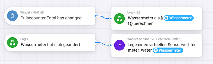

Ich rechne jetzt mal zusätzlich einen neuen Wasserzähler, der den Counter direkt vom Shelly ausliest und den Stand der Uhr hinzurechnet - mal sehen …
Moin,
update:
Nach 3 Tagen steht Wasser-Sensor-“neu” immer noch 1:1 zum Shelly-Impuls. (+/-0,5l)
Der Zähler nach der anderen Formel driftet schon mit 194 weg …
