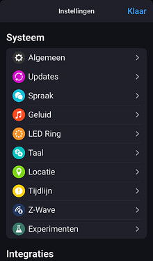

Bedankt voor de tekst. Ik heb de voeding en wifi gecheckt dit lijkt goed. Vervolgens wil ik een zigbee reset uitvoeren, alleen heb ik geen Zigbee instelling mogelijkheid, of kijk ik niet goed, of zit dit op een andere plek?
Als ik Google dan lijkt of bij mij de instellingen van Zigbee weg is, heb jij die wel?
Mijn Homey draait op versie 12.0.1.
Gr. Dennis.
Vreemd dat zigbee daar niet tussen staat, dat zou betekenen dat er geen zigbee apparaten gekoppeld zijn.

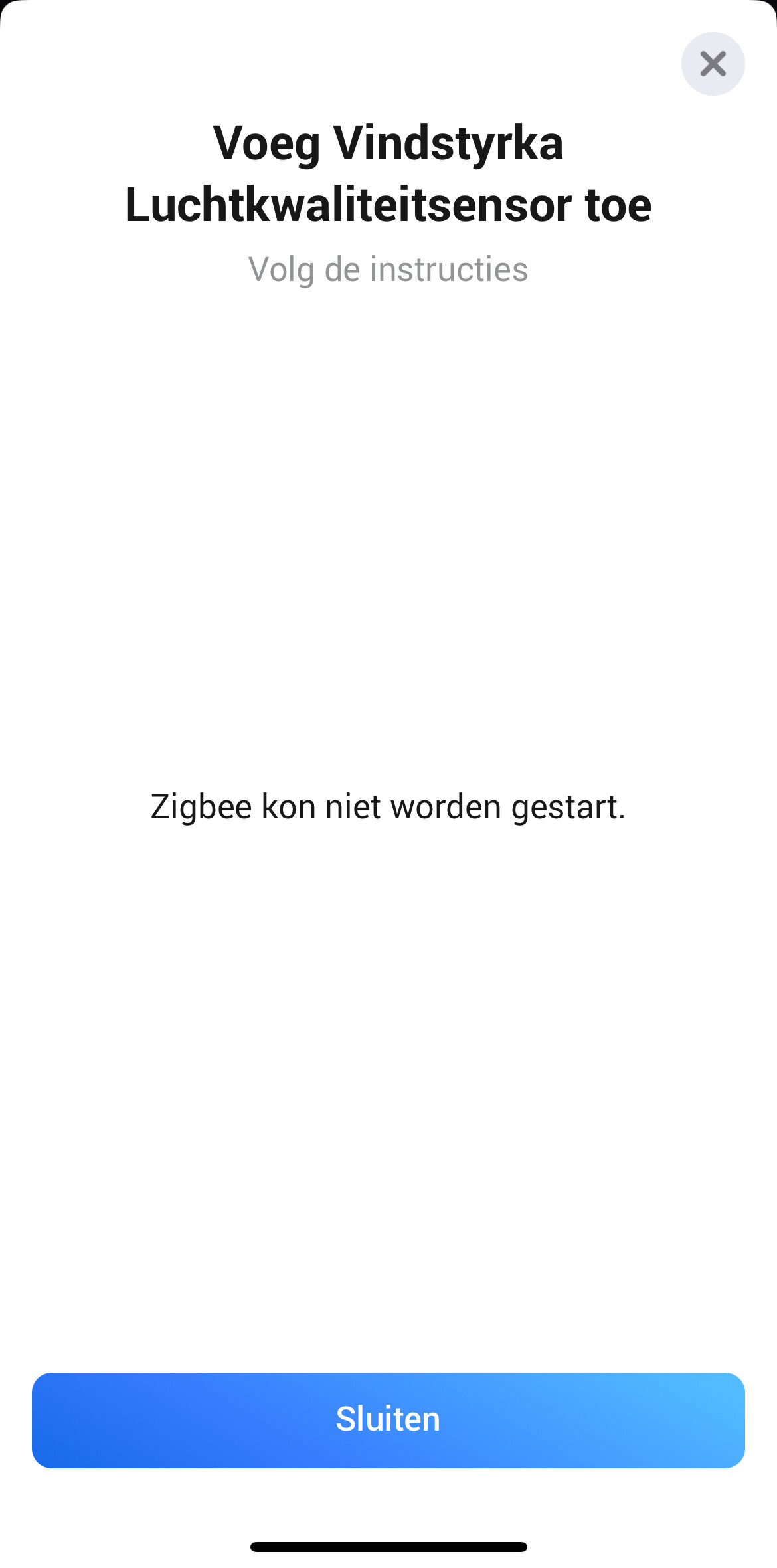

Ik heb de Homey na de Zigbee reset op nieuw opgestart, mogelijk lost dit het probleem op, maar dat is ook niet het geval. En als ik een nieuw Zigbee apparaten wil toevoegen krijg ik onderstaande melding:
Heb je een idee welke stappenacties ik nu het beste kan doen?
Hi Dennis,
Dat werkt pas met apparaten welke je ná de zigbee reset hebt gekoppeld.
Je kunt het beste software update uitvoeren.
