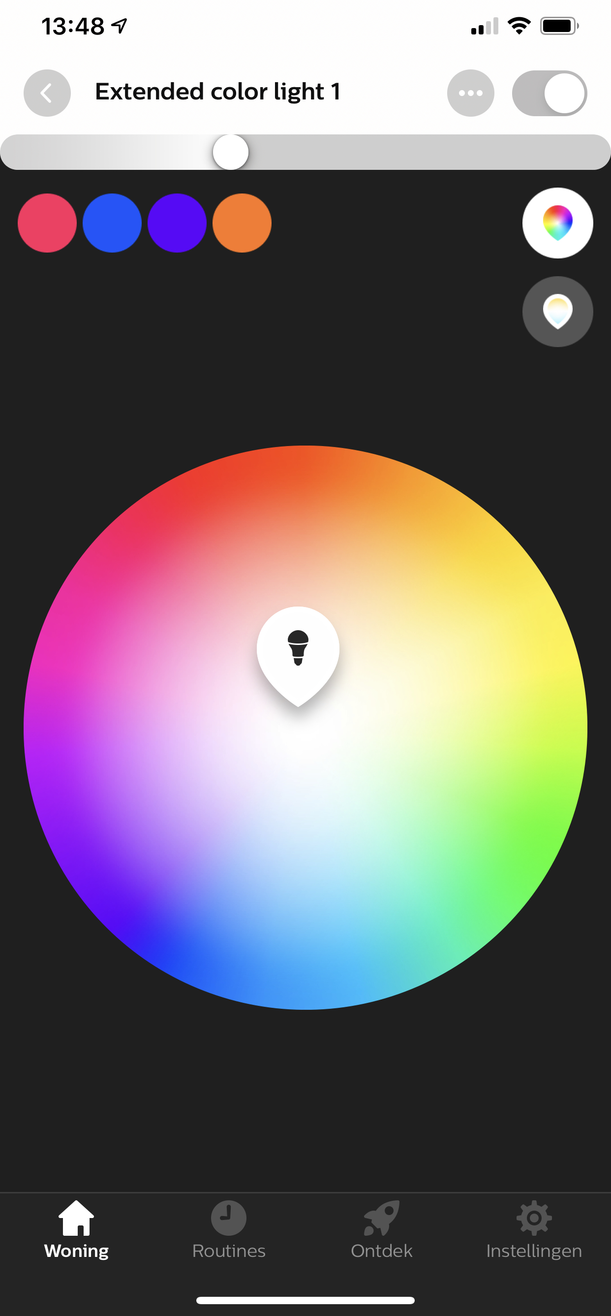

Die kan je gewoon toevoegen als lamp via de Philips Hue app inderdaad:
Zitten nog een paar opties onder maar die pastte niet in het screenshot.
Het betreft dus deze controller die WEL werkt en die jij net ook poste:
