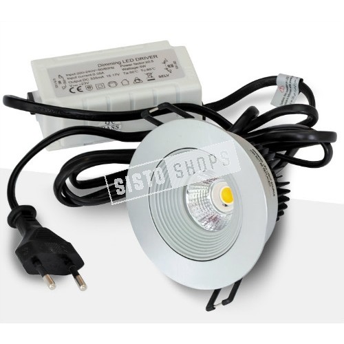

Ik heb sinds vandaag een mooie badkamer met een Luxalon plafond. Hierin zitten 5 led spots, welke op een verdeeldoos zijn aangesloten. De verdeeldoos is aangesloten op de centraaldoos en wordt geschakeld via een enkelpolige schakelaar.
Nu wil de schakelaar vervangen door een pulsedrukker en een Fibaro dimmer erachter plaatsen.
De Fibaro kan ik via een motion sensor ook uitschakelen als er te lang geen activiteit is en ik kan mijn centrale afzuiging hier ook op laten reageren.
Met andere woorden… leuke ideeën (al zeg ik het zelf
Maar gaat dit werken? Of moet ik een andere dim oplossing bedenken?
