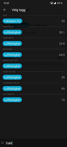

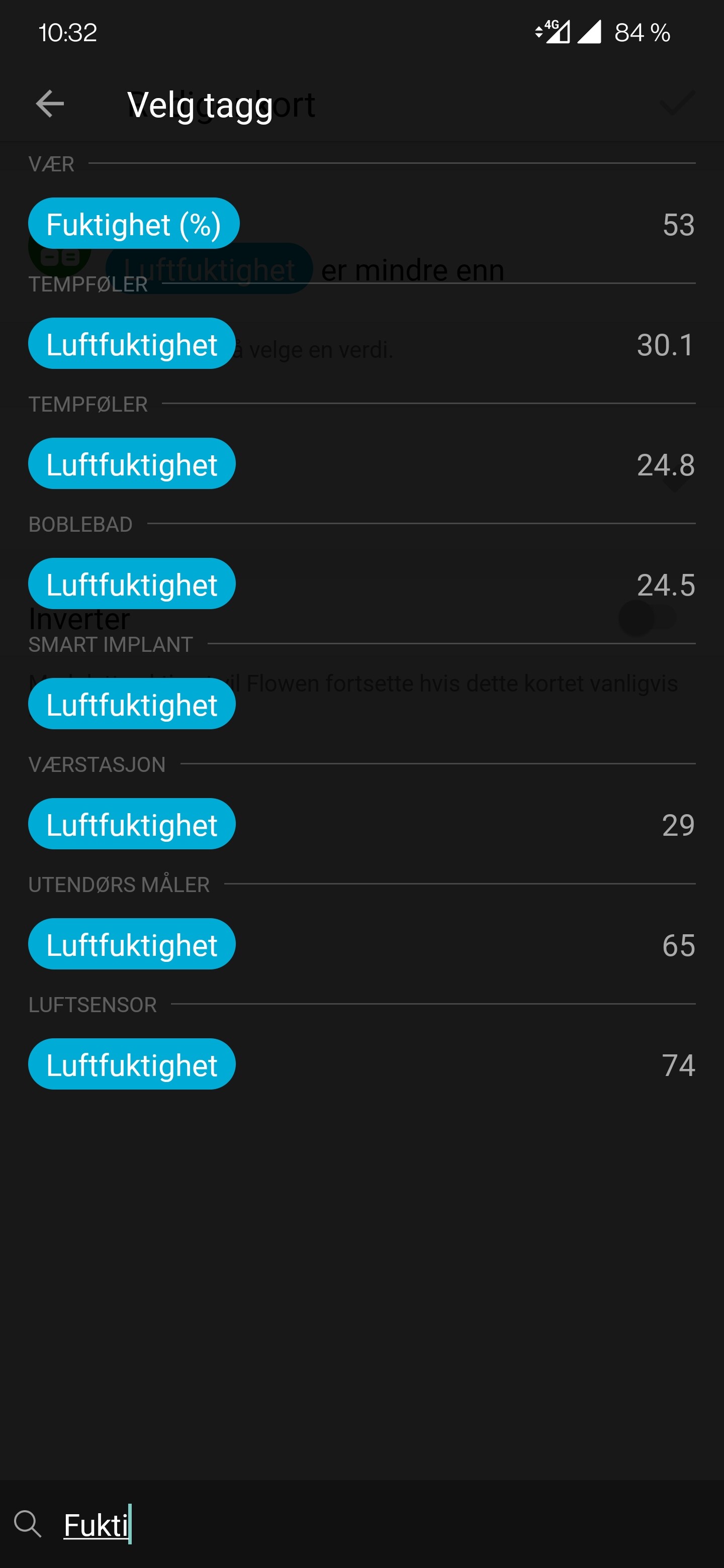

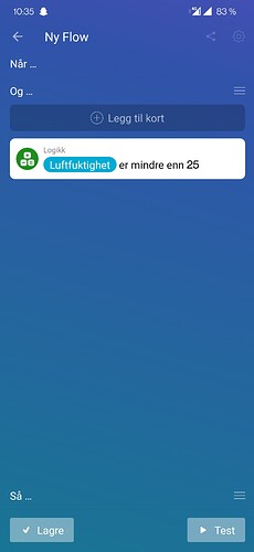

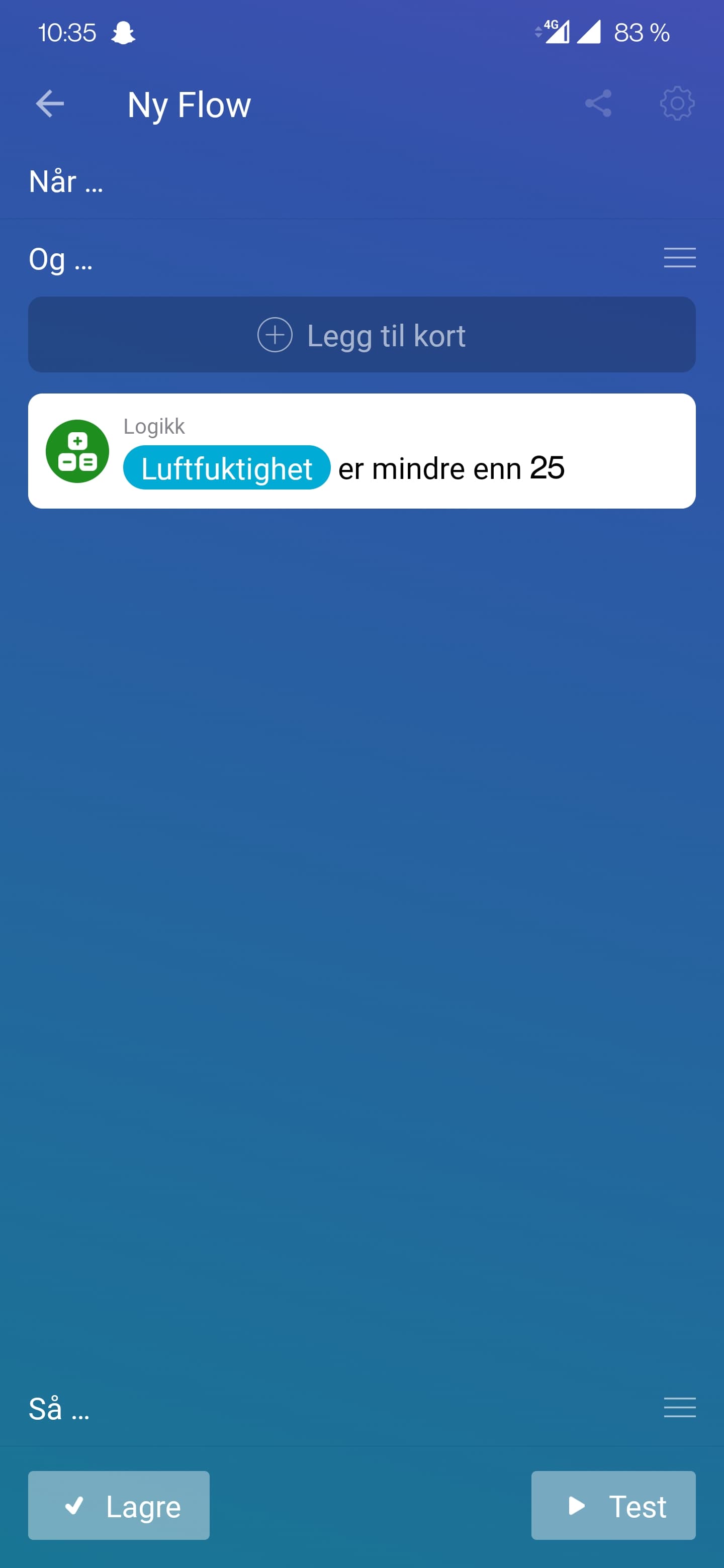

Problemet er at flowkortene for netatmo bare lar meg sjekke når luftfuktigheten endres, det er ikke noen «and/og» kort til netatmo som lar meg sjekke info fra utesensoren.
Skal trekke luften ut av garasjen med vifte ja, men da må det jo tilføres ny luft som kommer utenfra, og da er det jo kjekt å ikke gjøre det dersom luftfuktigheten ute er høy.
